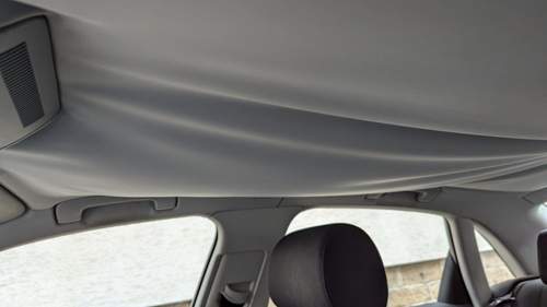

Hab folgendes Problem:
Bei meinem Avant Bj. 03 löst sich der Stoff vom vorderen Teil des Dachhimmels. Es sieht jetzt aus wie eine Blase 😠.
Genauer gesagt von der linken Sonnenblende über die Innenbeleuchtung in der Mitte bis zur rechten Sonnenblende.
Feuchtigkeit ist offensichtlich nicht die Ursache - vermute dass einfach der Kleber „nachgelassen“ hat (vielleicht auch durch die Hitze in der letzten Zeit).
Was kann man da machen?
Wie kompliziert ist der Ausbau des Himmels?
Geht es evtl auch ohne Ausbau?
Oder ist das etwa gar nicht reparable mit vertretbarem Aufwand?

Auf den Bildern sind die Klammern und deren Positionen ersichtlich. Zudem sieht man auf einem Foto, wie der schwarze Rahmen gesteckt ist.

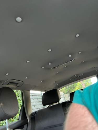

Hat jemand eine einfache Lösung für die Befestigung des Dachhimmels? Der Stoff hängt herunter.
Wie geht das mit den Stecknadeln? Wie dick ist der darunter liegende Schaumstoff in der Regel ?
Eine Idee war mit Schrauben den Stoff zu befestigen in einem regelmäßigen Abstand. Daher möchte ich wissen was passiert wenn der Schaumstoff aus Altersgründen bröckelt.?

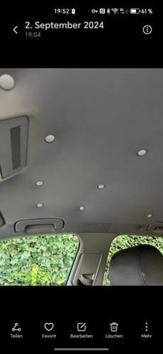

vor ein paar Monaten an meinem Sohn seinen 2004er A4.. Top perfekt.. In 5min erledigt
Wer keinen Nerv auf den Ausbau hat, es gibt Dachhimmel Reparatur Sets. Bei einem anderen Fahrzeug hatte ich mal versucht mit Sprühkleber den Himmel wieder zu befestigen, das hatte leider nicht lange gehalten.

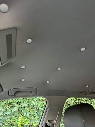

Ich habe meinen mit einem Bautacker fest getackert. Es macht sich ganz gut.

Naja, es ist eine Lösung, die wenig Aufwand erfordert, nichts kostet und erstmal besser ist, als ein hängender Dachhimmel. Meiner wurde vom Vorbesitzer mit schwarzen Heftzwecken geheftet. Man schaut ja kaum nach oben ;-)

Die bekommst bei Amazon.. Habe ich bei meinem Sohn seinem A4 gemacht.. installiert also rein geschraubt in Minuten.. Hält Bombe alles straff..
