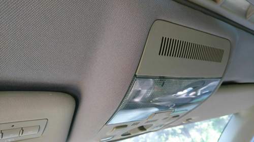

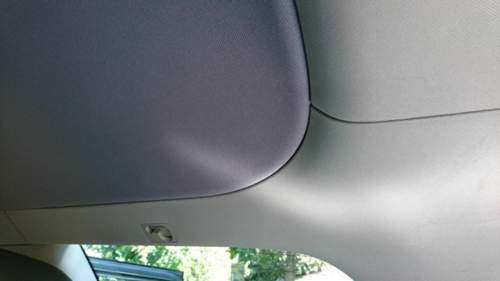

Hab folgendes Problem:
Bei meinem Avant Bj. 03 löst sich der Stoff vom vorderen Teil des Dachhimmels. Es sieht jetzt aus wie eine Blase :mad:.
Genauer gesagt von der linken Sonnenblende über die Innenbeleuchtung in der Mitte bis zur rechten Sonnenblende.
Feuchtigkeit ist offensichtlich nicht die Ursache - vermute dass einfach der Kleber „nachgelassen“ hat (vielleicht auch durch die Hitze in der letzten Zeit).
Was kann man da machen?
Wie kompliziert ist der Ausbau des Himmels?
Geht es evtl auch ohne Ausbau?
Oder ist das etwa gar nicht reparable mit vertretbarem Aufwand?
Danke schon mal vorab.
Armin

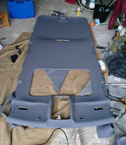

Ich glaube es ist besser, den Schaumstoff auch zu ersetzen. Sonst hält der neue Stoff nicht. Ich habs mit viel Kleber versucht, aber der Schaumstoff löst sich wieder.
Auf den Fotos sieht man den aktueen Stand.
Dann noch n Foto während der Arbeit und n Foto, dass den Farbunterschied zw. original platin) und dem gekauften zeigt
So Sprühkleber hält nicht, naja war n versuch, am Freitag sollte das Material für den zweiten Versuch kommen
Diesmal mit UHU greenit, ich werde berichten

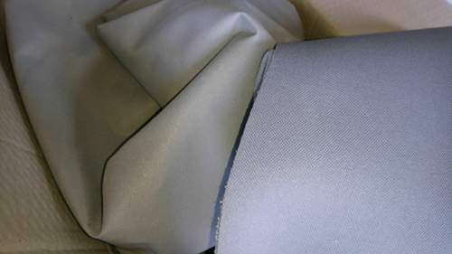

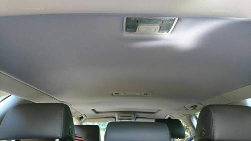

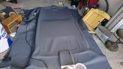

Sooo, Stoff ist nun drauf und der Himmel wieder drinnen. Hab das Kleben nen Polsterer machen lassen, mit dem Uhu Greenit hätts auch hingehaun, hatte aber keine Zeit und lust dazu.
Als Stoff ist einer aus Amazon drinnen (kostet ca 11€/laufmeter)
Das Stoffmuster gleicht dem von Audi, die Farbe passt aber nicht ganz. Sieht nun wieder richtig frisch aus. Bilder folgen
Hier mal n paar Fotos, wie gesagt, die Farbe ist etwas anders, da die Stoffstruktur aber gleich ist, passt es optisch ganz gut.
Sieht gut aus. Hast du da den Schaumstoff drinn gelassen? War der noch gut?
Am Foto schon, bin mit dem Tapezierer nicht wirklich zufrieden, hätt ich besder hinbekommen, hat teilweise die Kanten unsauber gearbeitet.
Nein da war nurnoch matsch dahinter.
Hab anfangs mit ner Drahtbürste den himmel so gut wie möglich abgebürstet und dann mit Klebstoffentferner die Schaumstoffreste weggewischt. Anschließend noch mit Aceton nachgearbeitet. War jedoch dann noch immer klebrig, außerdem war der Himmel nichtmehr ganz eben, also hab ich ihn mit nem weißen 2k epoxit kit für GFK-Boote gespachtelt getrocknet. Anschließend noch geschliffen und dann mit bremsenreiniger entfettet. Dann hätte ich gleich Uhu Greenit nehmen sollen und den Stoff draufkleben sollen, dann währ der Himmel top geworden. Leider ging der erste Versuch mit sprühkleber daneben (war nicht hitzefest). Hatte dann leider keine Zeit und hab ihn erneut vorbereitet und dann zum Sattler gebracht. Der Sattler hat leider beim ersten Versuch gemurkst und musdte dann den Himmel selbst reinigen und den Stoff nachbestellen. Leider hat er erstens nicht ordentlich gereinigt (nicht so schön eben den Klebstoff entfernt) und den Stoff auch nicht so schon aufgeklebt (tw. sieht man Fingerabdrücke,...)
