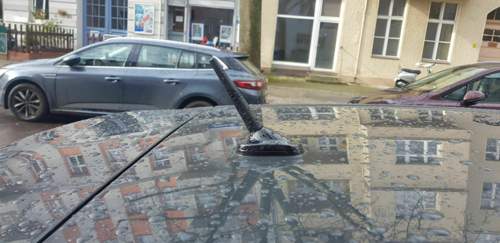

Hier mal meine Antenne. 3cm, Metall. Normaler FM Empfang genau wie die Originale Antenne.
Aber der Rand stört mich. Da werde ich mich weiter umsehen müssen.

Hab jetzt nach "Verlust" der Originalen, eine 9,2cm Villkin Antenne. Ich hoffe ein guter Kompromiss was Empfang und Optik angeht. In Berlin Jazz Radio durch den langen Tunnel Britz in südl. Richtung mit kleineren Störungen/Rauschen aber hab auch keinen direkten Vergleich zur Original Antenne.
