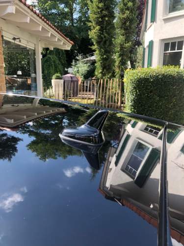

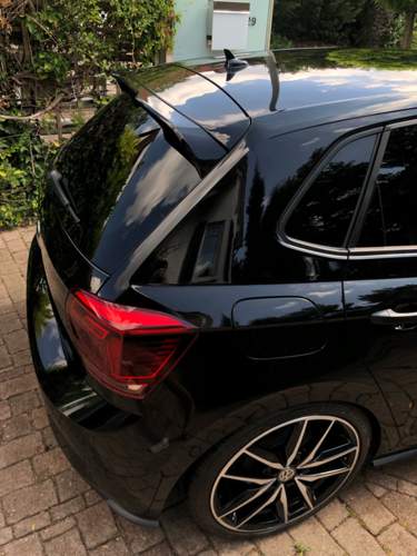

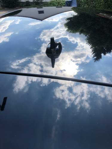

Ich habe jetzt die neue Haiflossenantenne verbaut.
VW Teilenummern: 5Q0035507Q 5FQ // 5Q0035507A 5FQ // 5Q0035507B 5FQ
Ich habe sie hier gekauft:
https://shop.ahw-shop.de/...tenne-navigation-dachantenne-shark-antenne
Der Empfang ist bei mir besser als mit der kurzen Antenne aber nicht so gut wie original. Meine 5 Lieblingssender funktionieren einwandfrei. Da ich aber sowieso kaum noch Radio höre ist mir das egal. Mir ging es hauptsächlich um die Optik.
Der Empfang ist natürlich bei jedem anders. Ich wohne auf dem Land, daher will ich mich nicht beschweren.

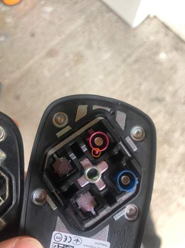

Wie war der Umbau? Der Dachhimmel ist für gewöhnlich doch sehr blöd abzubekommen.
Deine original hatte wie viel Anschlüsse?

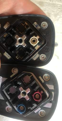

Theoretisch ist der Umbau gar nicht so schwer. Zuerst die Heckabschlussverkleidung demontieren, dann die Seitenverkleidungen vom Kofferraum raus. Dann kann man die C Säulenverkleidung demontieren. Dann kann man den Himmel absenken. Der Himmel ist mit heißkleber an Halteplatten geklebt, die dann im Dach geclipst sind. Ich habe die Himmel von der Halteplatte gerissen. Das ist aber nicht tragisch, die kann man einfach wieder neu kleben.
Das schwierige ist aber das Kabel zu lösen. Wie das genau geht hab ich auch nicht verstanden. Ich habe die Antenne nach oben aus dem Dach geclipst, dabei ging der Stecker auch ab.
Die neue Antenne passt nicht in den Originalen Stecker. Man muss die markierte Haltenase entfernen. Sonst ist alles Plug and play

Original habe ich nur einen Anschluss gehabt, den roten. Ich habe kein Navi. Verbaut bei mir ist das Composition Media mit App Connect und Freisprecheinrichtung. DAB habe ich nicht.
Die Hauflosse hat zwei Anschlüsse, der zweite ist wohl für das Navi
Oben ist ALT
Unten Haiflosse
