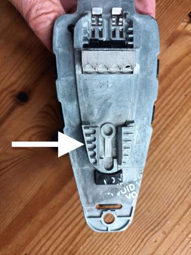

bei meinem AT ist wahrscheinlich die Dachantenne defekt (Navi zeigt immer falsche Position an, oft ca. 100 km daneben).
Jetzt wollte ich die Antenne wechseln.
Das Cover konnte ich leicht abnehmen, indem ich den Karosseriekleber mit einem Cuttermesser geschnitten hatte, hierzu gibt es auch einige Videos. Dann habe ich die Torx-Schraube entfernt.
Aber die Antenne kann ich nicht ausbauen. Ich kann die Antenne ca. 1 mm vor oder zurück schieben. Hinten an der Antenne sind 2 Klammern, die in das Karosserieblech greifen. Also müßte ich die Antenne vorne anheben, evtl. auch noch viel weiter nach vorne schieben. Das gelingt aber selbst mit Gewalt nicht.
Das kann doch eigentlich nicht schwierig sein.
Hat jemand eine Lösung?
Danke im Voraus!

Nochmal zum Entfernen der Antenne selber.
An der Karosserie befindet sich unterhalb der Antenne ein ?federbelasteter Stift?, der in die Unterseite der Antenne einrastet (siehe Foto). Davon gehe ich mal aus, nachdem ich mir die Unterseite der Antenne angeschaut habe. Den Schleifspuren nach zu urteilen wird die Antenne ca. 15 mm nach vorne oder hinten geschoben. Muss ich jetzt den Dachhimmel abnehmen, um diesen Stift runterzudrücken?
Hat jemand einen Rat?

Ich bin leider nicht weitergekommen. Die Antenne läßt sich ca. 1 mm in alle Richtungen horizontal bewegen, aber ich kann sie nicht demontieren. Im Vergleich zu den Zeichnungen ist bei meiner Antenne die Schraube vorne. Am hinteren Ende sind 2 Federn, die in das Karosserieblech eingreifen. Und an den Schleifspuren der gebrauchten Antenne sieht man, dass die Antenne zum Ausbau ca. 10 bis 15 mm nach vorne geschoben werden muss. Leider habe ich den Trick noch nicht gefunden, wie das möglich ist, irgendetwas hackt irgendwo.
Dank der Beschreibung von @Thron habe ich den Dachhimmel hinten soweit wie mögich geöffnet und das Telematikmodul mit der mittig angeordneten Lasche entriegelt. Damit wurde auch die Antenne freigegeben.
Habe dann die gebrauchte Antenne vom Schrotti eingebaut. Hat aber leider nichts gebracht, das GPS-Signal ist nach wie vor auf der gleichen, falschen Position.
