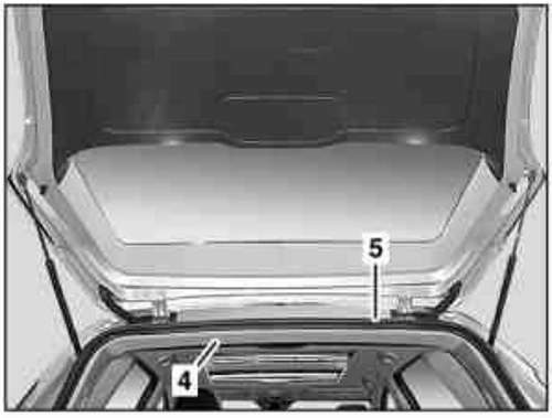

Lt. Anleitung von MB braucht beim W245 der Himmel nicht abgesenkt werden.
Nachdem man die Deckenleuchte abgenommen hat soll man den Leitungssatz aus dem Dachrahmen hinten herausziehen können, bis die Steckverbindungen zugänglich sind.
Dachverkleidung lösen und nach unten ziehen ist explizit NUR für W169 dort genannt, da man sonst beim Einbau die Kabel nicht vernünftig verlegen kann.
Dort steht für W245: Die Verlegung der elektrischen Kabel erfolgt durch die Öffnung der Deckenleuchte.

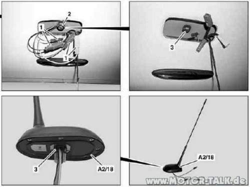

Hallo Ottocar,
danke für dein Nachfragen, aber:
Was kompliziere ich? Die Dachantenne ist eindeutig zugängig von der Fondleuchte. Wenn man die löst, schaut man von innen auf den Antennenfuss und kann die Schraube lösen mit dieser am Dachbefestigt ist.
Die Öffnung ist natürlich nicht grösser wie die Fondleuchte selbst, also sehr knapp.
Am alten (wie auch an dem neuen von mir gekauften) Antennenfuss hängen drei Kabel, alle so ca. 20cm lang, am Ende sind die Kabelanschlüsse.
Nun sollte man ja erst einmal die alten Kabel so weit heraus ziehen können, dass man diese lösen und nach Montage des neuens Fusses dessen Kabelenden wieder mit der Verkabelung im Dach verbinden kann.
Und das genau ist das Problem. Die Kabelenden des Antennenfusses lassen sich nicht herausziehen, sie klemmen fest. Wenn ich da mit Gewalt ziehe, reisse ich vielleicht die Verbindungen ab. Punkt. Dann wird es in der Werkstatt mit Sicherheit noch teurer.
Frage an den, der das vielleicht schon mal gemacht hat: Muss man tatsächlich mit Gewalt ziehen oder muss man doch die Dachverkleidung zumindest teilweise lösen und wenn, wie?
Danke und Gruss
Tinker123

Original geschrieben von Tinker123:
"... nun sollte man ja erst einmal die alten Kabel so weit heraus ziehen können, dass man diese lösen und nach Montage des neuens Fusses dessen Kabelenden wieder mit der Verkabelung im Dach verbinden kann. Und das genau ist das Problem. Die Kabelenden des Antennenfusses lassen sich nicht herausziehen ...".
Wenn ich Deine Ausführungen richtig verstanden habe, dann sind die Steckverbindungen (Übergang von den Kabeln, die aus dem Antennenfuß kommen, zu den Leitungen, die zum Radio führen) für Dich unzugänglich außerhalb der Fondsleuchten-Öffnung im tieferen Dachhimmel. Ist mein Verständnis korrekt?
Kannst Du evtl. durch die Öffnung hineinleuchten und mittels eines Spiegels sehen, woran das Kabel hängt?

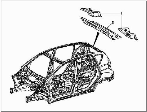

Der hintere Dachrahmen aus denen man die Kabel ziehen soll ist so ein Blechteil mit Löchern drin was da eingeschweißt ist. Teil Nr. 2 im 2. Bild. Möglicherweise haben sich die Steckverbindungen in so einem Loch verkantet und wollen nun da nicht raus. 🙁
In der Anleitung zum W169 steht nur: Dachverkleidung hinten bei geöffneter Rückwandtür lösen und leicht nach unten ziehen (Bild 1). Leider steht da nicht wo und was man da in welcher Form lösen soll. 😕 ist vermutlich nur geklipst.
Versuch noch mal die Kabel etwas vor, zurück, hoch und runter zu bewegen, soweit es die Öffnung der Deckenleuchte zulässt. Vieleicht auch mal mit einem schmalen Gegenstand in Richtung Dachrahmen die Kabel dabei mal etwas hoch oder runterdrücken oder sonstwie bewegen.
Auf keinen Fall mit Gewalt. Das bringt nichts!
Dachhimmel
Dachrahmen-hinten
Hallo miteinander, es ist wirklich eine Freude, dass Ihr alle an meinem Problem teilnehmt. Ja, das meine ich sehr ehrlich. Ist ja nicht immer so.
1. Ottocar, dir ist schon mal der Hinweis auf dieses Buch "So wirds gemacht" zu verdanken, sonst hätte ich noch nicht einmal die Fondleuchte lösen können.
2. HHH1961, Du hast es richtig verstanden, genau so ist es. Kabelverbindungen reichen leider in den Dachhimmel hinein.
3. PaulePlus: Wenn ich reinleuchte, sehe ich die drei Kabel wie in eine dicke Folie eingepackt verschwinden und dann ist Ende der Veranstaltung. Die klemmen dort wie drei Hühnerbeine, die man umwickelt hat und den Fuss raufstellt.

Da hängt irgendeine "Verdickung" in den Austrittslöchern des hinteren Dachrahmens.
Wackeln mit Unterstützung von längeren Gegenständen um die Klemmung zu lösen finde ich schon
