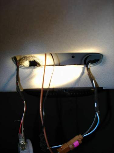

Zeitgleich habe ich auch einmal an meiner B-Klasse nachgeschaut.
Bei mir führen 2 Kabel zum Antennenfuß (Audio 5).
Sie kommen in Fahrtrichtung rechts aus dem Raum über dem Dachhimmel in einer großzügigen Schleife mit je einem Stecker. (Siehe Bild 1)
Damit nun die Stecker nicht auf dem Himmel klappern, waren die Kabel links in ein Loch einer Traverse zurückgeschoben, welches mit Schaumgummi ausgepolstert ist. (Bild 2)
Bild_1
Bild_2

Schwitz, Wuff und Donner! O Jungs, ich danke Euch allen für die Ratschläge und alle guten Worte. Ich hab es jetzt gemacht wie HHH1961 geschrieben hat. Nach hoffnungsvollem Ziehen und Ziehen - und Angst, dass die Chose reisst - an einem Kabel kam ein Stecker zum Vorschein, danach das Gleiche mit dem zweiten und dritten. Also Problem gelöst, die Stecker, alle drei, sind da. Zwar ist bei zweien nicht viel Länge vorhanden, muss man fast noch in dem Lampenloch zusammenstecken, aber immerhin.
Jetzt muss ich nur noch eine Nacht drüber schlafen, wie ich die Steckverbindungen auseinander kriege und diese Klemme an dem Antennenfuss unten lösen kann. Da hatte ja einer von Euch schon einen Namen dazu genannt.
Ich berichte also morgen. Jetzt mache ich Abendbrot, meine Frau kommt nach Hause.
Herzlichen Dank für das viele Mitfühlen und Gruss

Also, liebe Community, bislang hat alles wunderbar mit Eurer Hilfe geklappt, die Kabel sind zugängig, sogar die Kunstsstoffsicherungsklemme habe ich lösen können, aber!!!!
Ich kriege verdammt nochmal die Steckverbindungen nicht auseinander. Da muss es irgendeinen Trick geben.
Die Tage rennen... bis zum Werkstatttermin. Würde mich jetzt totärgern, so kurz davor zu sein und an diesen dussligen Steckverbindungen zu scheitern...
Ich versuch mal ein Foto zu machen.
