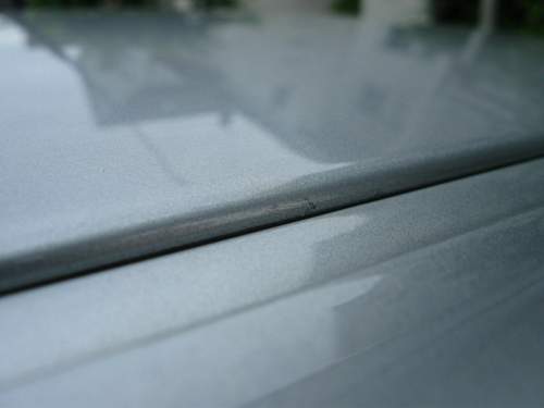

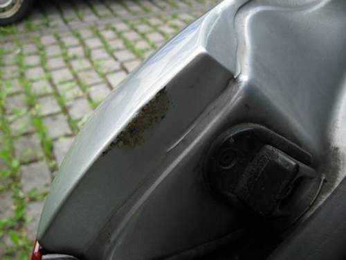

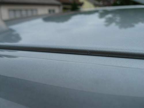

War eben nochmal bei meinem🙂 um denen den Schund zu zeigen was die beim lacken gemacht haben.In der Dachkante sieht es so aus als wenn es wieder anfängt zu gammeln.Kann aber auch nur ein Einschluß sein.Dann war an der Kante über dem linken Rücklicht eine Macke im Lack.Der Karosserie-Meister hat dann nur gemeint das sie es ausgeschliffen hätten und mitlackiert haben da eh bis runter lackiert wird.Und nun siehe da.Rost!!!😰 Habe das dem Kerl eben gezeigt und er meinte nur das das nicht von denen sei da sie nicht bis runter lackieren würden und das mein Auto einen Unfall gehabt haben muß in der Zwischenzeit.😕😠. Habe ihm dann bestimmend gesagt das er den Pfusch nicht vertuschen braucht den seine Lackierer gemacht haben und er bei mir an der falschen Adresse ist damit.Prompt kam dann die Antwort das ich doch nochmal vorbei schauen solle wenn der Chef da ist der den Auftrag damals entgegengenommen hat und das man sich darum kümmern würde.Die Sache am Dach wird wohl nochmal neu gemacht.Da bin ich ja mal gespannt.Im Anhang ein paar Bilder.Hoffe man sieht was ich meine.

Ist das wirklich ein Audi, sieht eher nach ner E-Klasse aus
Meinst das jetzt ernst??😕
Im Anhang die Ecke von etwas weiter weg 😉
Img-0251
Nein, war nicht wirklich ernst.
Leider sind solche Bilder aber bei der alten E-Klasse eher Standard als Ausnahme, ich kann ein Lied davon singen, deshalb die "Verwechslungsgefahr"

alter, wasn das.
das sah doch so gut aus als es frisch war. ich hoffe dass bei mir son scheiß nicht kommt. aber bei mir wurde auch nur die dachhaut neu lackiert.
Das doofe ist auch das ich zum beispiel gar keine Unterlagen bekommen habe über die reperatur. Aber ich kann ganz gut mit dem Werkstattmeister.
Mach die Kugelrund dort. so ein Pfusch. stell mal vor du hättest dafür die 30% Sb bezahlen müssen. oder zu 100% selber. und dann sowas... ich glaubs nicht.
