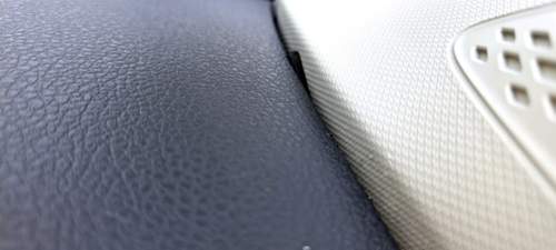

PS: Das Klappern konnte ich beseitigen, die Verkleidung der rechten A-Säule schlägt gegen das Armaturenbrett. Ein Stück Gummi vom Fahrradschlauch-Reparaturset schuf Abhilfe.
Hallo @erik66, bei mir klappert es dort auch. Hast du zufällig ein Foto, wie du das Problem gelöst hast?
Vielen lieben Dank
Ich habe ein Stück Gummi eingeklemmt und es klappert nichts mehr.
Ein Foto kann ich gerade nicht liefern, das Auto ist unterwegs. Das reiche ich baldmöglichst nach.
So, das Stück vom Fahrrad-Reparaturset ist inzwischen einem Gummi-Möbelgleiter gewichen, verhindert das Klappern aber ebenso, klebt nur besser.
A-saeule
Wo das nun genau ist sieht man aber auch nicht, da musste fürn Foto nochmal ran ;-)

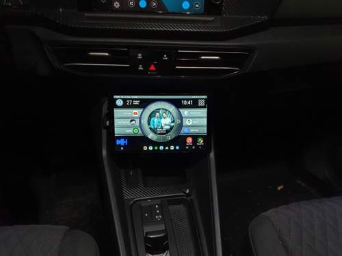

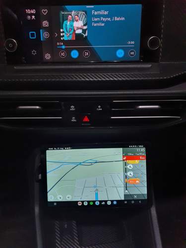

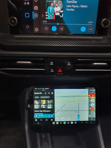

Ich war es leid, habe mir jetzt ein Tablet mit Simkarte eingebaut.Das ganze über Bluetooth verbunden.
Noch eine Launcher installiert.Höre jetzt meine DAB über die Apps.Wenn ich will schalte ich über Android Auto das Navi auf das Compostion Media.

@SuperEggi888 schrieb am 27. August 2023 um 13:02:41 Uhr:
Hört sich gut an...aber ganz schön viele Klimmzüge für die Fehlleistung vonVW-DAB
Ich darf mich noch für die Info und das Foto zum Klappern bedanken. Ein kleines Stück Filz hat auch bei mir das klappern beseitigt (war primär genau bei Landstraßentempo zwischen 90 und 100km/h nervig)
