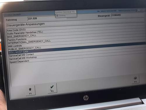

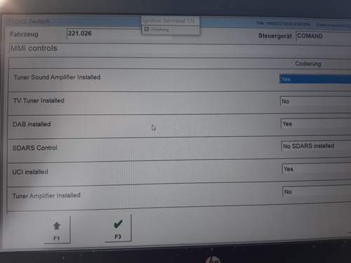

Freigeschaltet habe ich es bereits. Einmal das MMI-Interface befähigen und einmal den MOST-Ring um eine Komponente erweitern. Das geht aber nur mit Xentry Offline Codierung fähig. Dort im Comand STG via Entwicklerdaten. Siehe Bilder. Ich bin gespannt ob es am Ende auch funktioniert. Jedenfalls habe ich über dem Menüpunkt FM schon mal DAB im Display stehen.
W221 DAB+ Nachrüstung Codierung STG
W221 DAB+ Nachrüstung Codierung STG2
W221 DAB+ Nachrüstung Codierung STG3

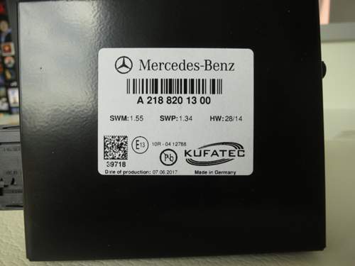

ich habe vorgestern meinen DAB+-Tuner von einem MB-Vertragspartner in Esslingen einbauen lassen. Das Ganze dauerte 45 Minuten (9 AW) und funktioniert gut.
Anzumerken ist aber folgendes:
Ich hatte bereits die Ausstattung DAB-Radio (Code 537) und Soundsystem Premium (Code 810). Der (Mein) Tuner A 218 820 13 00 ist passend für die Ausstattung 537 + 810. Da gibt es eine Liste, welcher Tuner zu welcher Ausstattung paßt.
Beim Tuner waren auch einige Stecker und ein Teil dabei, von dem ich nicht weiß, ob es eine kurze Antenne oder ein Lichtleiter war (Bilder anbei). Der Meister meinte, es sei eine Antenne.
Weitere Anmerkung: Ich habe ein COMAND NTG3.5. Das Ganze funktioniert einwandfrei, obgleich Kufatec sagt, für NTG3.5 gäbe es keinen Tuner. Hat denn hier sonst noch ein Kollege mit NTG3.5 DAB+ erfolgreich nachrüsten lassen?
