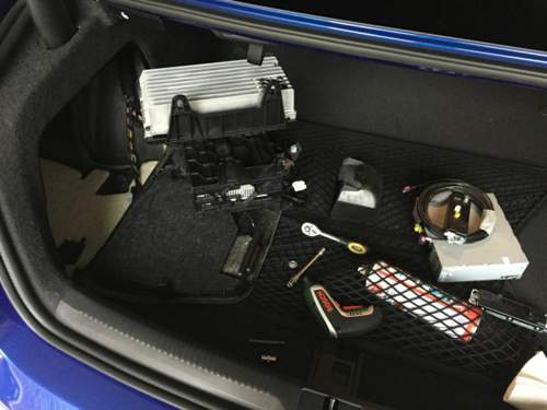

Tuner
Antennenverstärker
Fakra Antennenleitung
Verstärker kommt an der D-Säule Beifahrerseite
Tuner codieren&bei audi freischalten

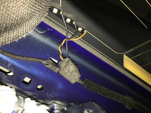

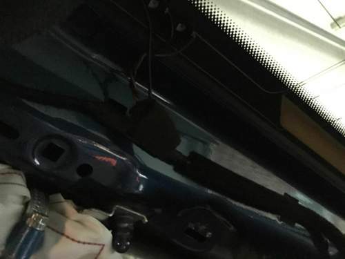

ich kann heute abend mal bilder hochladen; hab den bei mir auch nachgerüstet

Verstärker hab ich jetzt den 8T0 035 225 n
anbei die bilder von meinem
dort sieht man auch die D-Säule und die Antennen
