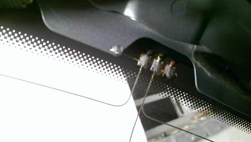

Sga mal muss man beim A5 coupe auch die Kontakte anlöten ?
@TomiTomS5 schrieb am 27. Dezember 2014 um 18:42:38 Uhr:
nein liegen bereits samt stecker
siehe meine Fotos!

über die Feiertage hat man ja bekanntlich zu viel Zeit und außerdem konnte ich zufällig DAB probehören.
Vom "Nachrüsttrieb" gesteuert, habe ich mich ein bißchen eingelesen und festgestellt das "Mann" sowas im Auto auch unbedingt braucht 😁 😁
Ich habe im Avant Mj 2010 das MMI 3G+ inkl. B&O ab Werk verbaut.
An der rechten hinteren Scheibe sind die 3 Adern abgeschnitten, sollten sich jedoch anlöten lassen 😉
Reichen folgende Teile aus um diesen geilen Klang zu genießen?:
Radio 4G0035061Q
Antennenverstärker 8K9035225N
Kann ich als Antennenleitung eine einfache FAKRA Leitung benutzen oder selbst bauen mit Originalsteckern oder eine konfektionierte bei Kufatec kaufen?
EDIT: Sorry, steht ja schon ein paar Posts weiter oben...
Antennleitung vom Radio an Verstärker
Braucht der Antennenverstärker noch Strom oder besitzt der Tuner eine Phantomeinspeisung oder wie funktioniert das?
Vielen Dank und einen schönen Restfeiertag 😉
Imag0899
das geschieht über die Phantomeinspeisung.
