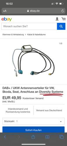

Und er möchte ein diversity dab adapter verbauen. Ich denke das wird nicht gehen.

Kein Diversity DAB Adapter.
Sonder beim FM hören wird die selbe Antenne genutzt wie beim DAB hören.
Der Splitter teilt 1 Antenne auf zwei Tuner auf, da jeder Tuner am Radio ja sein eigenen Eingang hat.
Hören kann man ja eh nur mit einem Tuner.
Aus der Logik heraus mag das Sinn ergeben.
Technisch ist das in diesem Fall Murks. Da die Tuner jeweils ein anderes Frequenzband brauchen, aber die Antenne nur für eins ausgelegt ist.
Beim A4 ist der Platz der Antennen in der Seitenscheiben natürlich schlecht gewählt.
Der 190er hatte ja noch einen richtigen Rundstrahler als Antenne. Das ist ja Luxus.
Dieser ganze Antennendiversity Kram musste ja nur betrieben werden, weil die Antennen in den Scheiben keine optimale Ausrichtung zulassen.
Siehe Bild...
Aber einfach bestellen und ausprobieren. Wie gesagt wenn man ihn nur direkt am Radio anschließt schließt man ihn nicht an die Antenne sondern zwischen Radio und dem antennenverstärker an...
787a7162-de2b-4623-bce6-f93ee6d87142
is trotzdem ein Splitter...
Eine Antennenleitung für UKW wird einfach durchgeschleift, die andere wird aufgeteilt.
Einen ähnlichen Adapter hatte ich im Crafter verbaut - war allerdings nicht sooo begeistert, da der Antennenverstärker/Antenne eben nur für den UKW-Freuquenzbereich ausgelegt war...
Aber wenn es für dich funzt, is doch alles gut...
