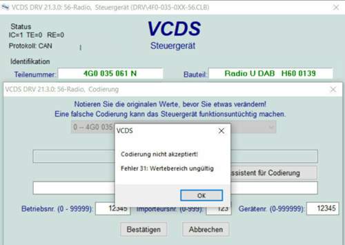

Hallo.
Ich habe gerade versucht mein neues DAB+ Radio entsprechend zu codieren. Leider erhalte ich die beigefügte Fehlermeldung: "Codierung nicht akzeptiert! Fehler 31: Wertebereich ungültig"
Ist das Problem bekannt? Wie bekommt man das gelöst?
Vielen Dank.
VCDS Fehlermeldung
@TeamRS schrieb am 12. September 2021 um 19:25:13 Uhr:
Hallo.
Vielen Dank.
Hast du es über die lange Codierung probiert?
