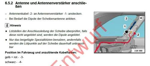

Von der Antenne zum Verstärker gehen drei Drähte: schwarz, rot, gelb. Laut Anleitung müssen Gelb UND Rot auf den unteren Lötpunkt, Schwarz auf den oberen Lötpunkt. Ist das richtig so? Zwei Drähte auf einen Lötpunkt?
Ich habe ein Bild sowie den Ausschnitt aus der Umrüstanleitung angefügt. Danke schonmal!
20161022-164614
Anleitung
@Scotty: Worauf muss man achten beim Anlöten? Ist es schwierig die Lötpunkte an der Scheibe warm zu bekommen? Stimmt die Belegung der Drähte wie es in der Anleitung steht? Danke.
richtige Temperatur ; ggf etwas lötfett und einen guten Lötkolben (kein aldi)
Gelb UND Rot auf den unteren Lötpunkt, Schwarz auf den oberen Lötpunkt passt oder?
müsste; müsste jetzt aber auch lügen
OK wenns in der Anleitung so steht wirds schon passen... Danke
ja 😉
