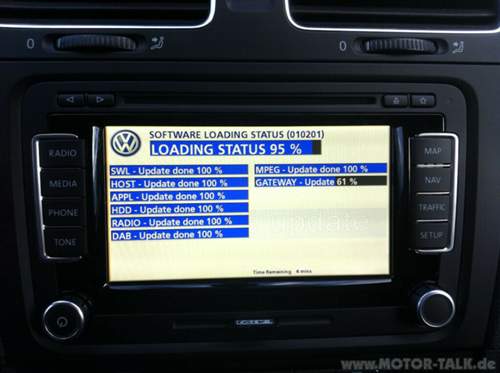

DAB gibt es nur für RCD310 und RCD510 (sind dann aber spezielle Varianten, es haben nicht alle RCD310 & RCD510 die Fähigkeit), das RNS315 hat schon DAB+. Für das RNS510 war DAB mal angekündigt, wurde dann aber irgendwann wieder abgekündigt. Aus technischer Sicht ist das RNS315 ein top Gerät, steht dem RNS510 kaum nach. Allerdings wird in den Fahrzeugforen, wo das RNS315 ab Werk verbaut wird (z.B. Touran, Passat B7) über die angeblich schlechte Navigations-Qualität geschimpft. Mangels Erfahrung kann ich das aber nicht beurteilen.

Johannes, in der Tat, wie ANDY7 geschrieben hat, das DAB im RNS510 kommt und auch der Radiotext ist wieder aktuell im Gespräch und in Arbeit.
