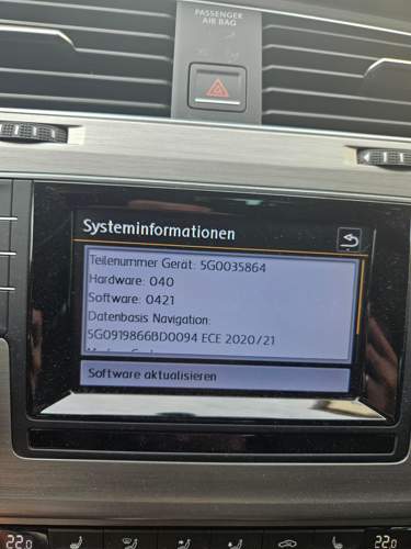

Ich habe dieses Navi im Golf 7 Bj.2013 drin. 6.5 Zoll glaub ich und im Handschuhfach mit 2 Sd Slots. Ich würde gerne Dab+ nachrüsten. Kann mir jemand sagen ob es dazu fähig ist?

Das heißt dass ich entweder beide Einheiten oder zumindest das Teil im Handschuhfach tauschen müsste.
Theoretisch ja... praktisch nein.... gibt es noch andere Lösungen um dab empfangen zu können.

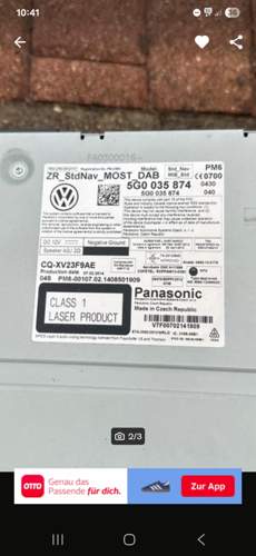

Ne Radio-Einheit also Handschuhfach das Teil liegst org. 4stellig oder halt gebraucht aber muss neu kodiert werden und zudem würde ich dann wenn schon denn schon dann auch ne dabei fähige Dachantenne verbauen mit neuem Kabel damit es gescheit wird

Schätz mal das wird nicht billig, obgleich eine Nachrüstung mit Orginalkomponenten am Besten integiert ist. Für das DAB+ Antennensignal muss man vermutlich noch in der Heckklappe das Antennenmodul wechseln und eine Leitung ziehen oder mindestens eine Splitter verbauen. Das kommt zum Austausch der Main Unit dazu.

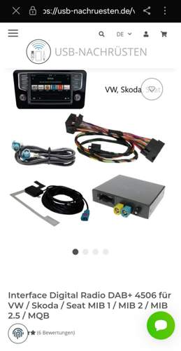

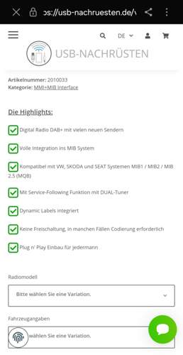

Oh Gott. Also am besten wäre von Alpine dieses Set mit Splitter etc einbauen und den Dab fähigen Rechner. Fertig
https://usb-nachruesten.de/vw-volkswagen-skoda-seat-mib-mib2-digital-radio-dab-nachruesten
Wäre ggf. sowas für den TE interessant?
