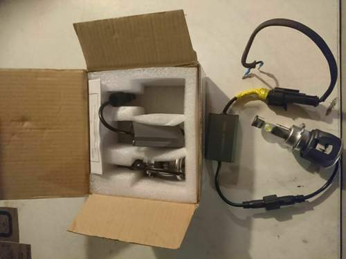

Habe noch zwei originale Sätze 45W Steuergeräte (NEU) bei mir zuhause die hatte ich damals mal gekauft aber nie eingebaut. Wer Interesse hat kann sich gerne bei mir melden.
Habe hier noch einen Satz xhp70. D3s bzw D1S
Bei Interesse per PN melden.
Auf Wunsch, kann ich auch den passenden Stecker für den original Stecker im Audi mit anbringen. Wäre Dann sozusagen Plug in Play.

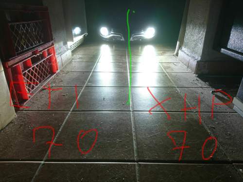

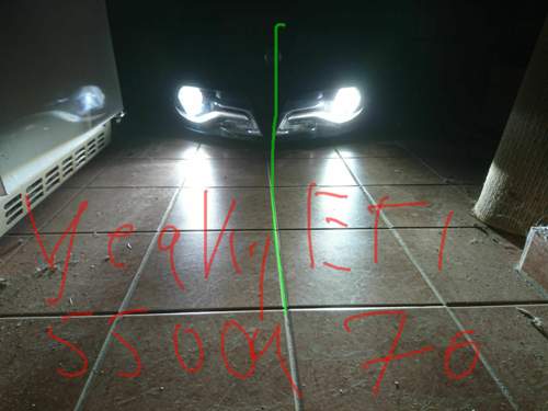

Kleiner Vergleich. Zwischen Yeaky 5500k an 35w und eti70 und xhp70
