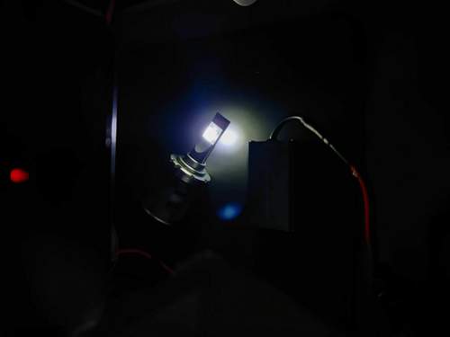

Hast du von beiden LEDs (XHP70 und 4-Side) mal Vergleichsbilder von der Ausleuchtung vor dem Auto gemacht? Also nicht mit Blick auf die Linsen sondern aus Fahrersicht.
Ich denke, der Scheinwerfer vom Passat B7 ist sicher recht ähnlich wie der Scheinwerfer vom CC, sodass mir das enorm weiterhelfen würde...
@LockeSN Bilder nicht, aber videos. Wie gesagt, kommt irgendwann im laufe des Tages.
@Savoury schrieb am 22. Mai 2019 um 12:01:58 Uhr:
Sehr gut!
Eine Frage noch: kommen die LEDs ohne den extra Canbus Decoder* aus oder gibt's dann ne Fehlermeldung im Boardcomputer?
Ps: ich meine nicht den Driver, sondern die extra Teile mit dem gelben Aufkleber, die auf dem einen Bild von dir (zwei Seiten zurück) mit drauf sind...
*Ist nur 'n Widerstand, ich weiß...
@LockeSN Ja, kommen sie, solange da ein Verbraucher angeschlossen ist (der auch real mind. 20w zieht) kommt keine Fehlermeldung.
Fun Fact am Rande: Sind die LEDs an, bricht der DAB+ Empfang ein bis hin zu abrissen. Das haben wir die Nacht natürlich nicht getestet weil wir uns unterhalten haben. *Facepalm*

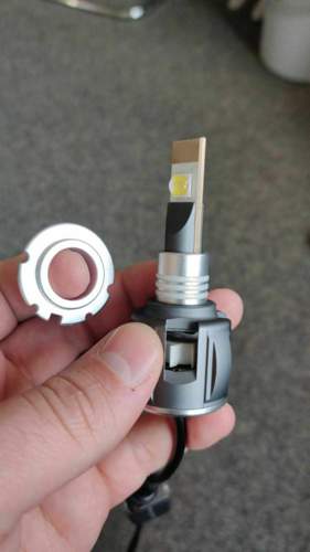

Nachtrag:
Zum "Lichtloch" in den XHP70ern - das kann vermieden werden wenn man wie auf dem Bild die Kappe entfernt, und nicht zu vergessen die Lampe im SW noch ein wenig dreht (das kann variieren, muss man dann probieren).
Was mich allerdings ziemlich verunsichert ist die enorme Wärmeentwicklung, ich kann mir beim besten Willen nicht vorstellen das die in einem geschlossenen SW Gehäuse gut für die Hardware ist.
@8K2Avant Hast du die Dinger mit deinen stärkeren Steuergeräten wirklich im geschlossenen Gehäuse verbaut?
1
2
Nachtrag:

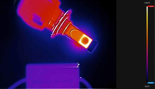

Klappt bei mir wunderbar, sind nicht einmal so heiß wie Xenon. Vorallem der Reflecktor bleibt mit den Leds viel kühler. Jedesfalls beim 8K Vfl. Wenn du die Kappe abnimmst, verkleinerst du die Kühlfläche. 😉
@8K2Avant Leider fehlt mir die Referenz zum Xenon, irgendwie hab ich aber trotzdem bedenken. Die Kappe hat in der Tat überhaupt keinen Messbaren Einfluss auf die Temperatur, dass hab ich mitm Infrarotthermometer geprüft - kann es natürlich nochmal unter die Wärmekamera legen aber ich bezweifle das ich da nen Unterschied sehe. Wird aber nachgetragen. 😁
Nachtrag:
Habe die Lampe die letzten 30min unter der Kamera laufen lassen - ohne die Kappe, das Ergebnis findet Ihr im Anhang. Scheint dich zu bestätigen @8K2Avant 😉 Und die Kappe ist wie ich gesagt habe völlig unrelevant. Wird eben doch alles nicht so heiß gegessen wie es gekocht wird.
