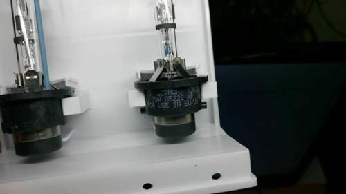

Habe gestern die Philips X-treme Ultinon gen. 2 mal getestet. Sind mit 6700K und 2900 lm angegeben. Sind fast genauso schlecht von der Lichtfarbe, wie die CBB von Osram. Ich würde sagen, sie sind ein bisschen kälter als Osram und von der Helligkeit vergleichbar. (sind aber D2S im Adapter)
Dsc-8894
Dsc-8896

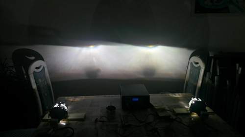

Erstmal sind das noch nur Platinen mit Display und einem Haufen E-Bauteilen. Die originalen werden dann einfach weggelassen und durch die neuen ersetzt. Im Moment ist das Hauptproblem, wenn die Bordspannung mal zu weit nach unten geht. Beim Starten des Motors oder wenn mal die Batterie nicht so toll ist. Dann versucht der Controller die Spannung für die Led immer möglichst gleich zu halten und den Strom auf max. 5A zu begrenzen. Und dabei hat es bisher die ersten 2 Prototypen zerlegt. (Hitzetot) Aber ich bin da dran, zur Not kommt eben noch ein kleiner Konstantlüfter dran. Auf meinem Basteltisch halten sie wunderbar durch. Für die Xenonfans gibt es ja auch schon Steuergeräte mit mehr Power, die sogar ein Display haben, welches Strom, Spannung und Leistung anzeigt.
Gucke an, solche Steuergeräte gibt's? Ich tue mich schon schwer gescheite 45W Geräte zu finden und du sprichst von moderner Technologie. Wo gibt's sowas?
Kannst du mir evtl. mehr zu deinen Steuergeräten erzählen, die du da baust? (Gern auch per PN) Für sowas bin ich ja immer zu haben. Muss das scheinbar überlesen haben (wobei es bei der Länge des Threads auch nicht ganz einfach ist.).
@Savoury schrieb am 24. April 2019 um 16:52:36 Uhr:
Also die Xenonsteuergeräte sind nicht plug & play aber regelbar von 35 - 200W ! Mit eben dem Display.
Gibt es natürlich nur in China. 🙄
Die Steuergeräte für die Led´s waren die auf dem zweiten Bild. Jetzt habe ich diese zum Umbauen einem Kumpel gegeben, der sie so verändern will, das sie anstatt 4 Ampere bis zu 6 Ampere können.
Steuergerät Xenon 35-200W
Bord für die Led´s noch 4 Ampere

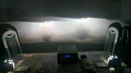

So hier noch Bilder von Maruta 6900K, Limastar 8000K und Philips 6700K.
1. Bild links Limastar 8000K, rechts Philips X-Treme Ultinon 6700K
2. Bild links Maruta 6900K, rechts Philips X-Treme Ultinon 6700K
3. Bild links Maruta 6900K, rechts Limastar 8000K
Li-lima-re-ultinon
Li-maruta-re-ultinon
Li-maruta-re-lima
