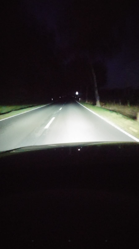

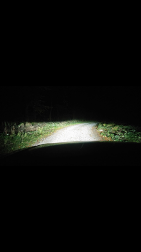

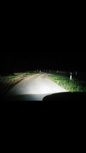

Folglich müssten sie an 55w noch heller sein ! Bin mir aber nicht sicher ob hier im Forum jemand diese kombi fährt? Wenn ja dann Fotos Bitte !!!
Ich fahr die Kombi 55Watt mit den CBB.
Die sind schon echt hell und ich bin mehr als zufrieden damit 🙂
Hell sind sie in jeden Fall. Man bekommt auch noch helleres Licht bei der Farbe hin. In der Regel sind fast alle D2S im Adapter heller, keine Ahnung warum, ist aber so. Das Schwierige bei Xenon ist eben ein Farbton von 6000K - 6500K hinzubekommen, wo trotzdem noch viel Licht auf die Straße kommt. Da ist es auf dem Markt ganz eng.
