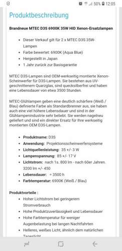

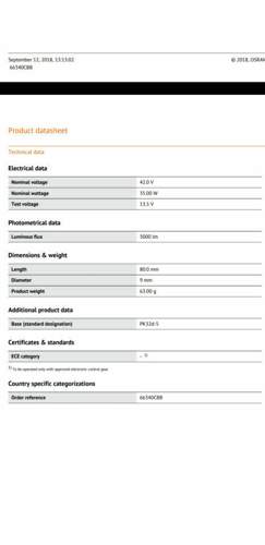

Also ich habe mir jetzt die MTEC/Maruta 6900K in den Staaten bestellt. Ich lasse die gegen meine Osram CBB antreten. Bilder poste ich wenn ich die habe. Die sollen 3200 +/- 450lm haben. Die CBB 3000lm.

An den Angaben der CBB kann man deutlich sehen, dass sie eigentlich vollkommen sinnlos sind. Denn sie wurden von vielen heller getestet als die CBI oder aber auch die Standard, und wenn sie nur 3000lm haben sollen, wäre das nicht möglich. Genau so falsch sind die 3200lm bei 6900k, eine der beiden Angaben ist offenbar frei erfunden. Die Mtec hatte schon mal jemand getestet, wenn ich mich nicht irre haben sie nicht wirklich gut abgeschnitten?

Bevor du mir was unterstellst, informiere dich bitte richtig. Ist nichts frei erfunden.

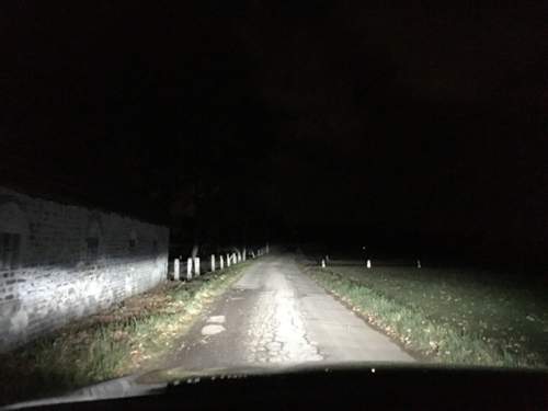

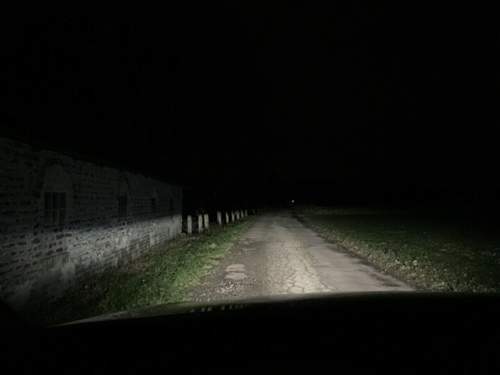

Ich habe seit heute die Yeaky xenon Brenner drin. Bin super zufrieden. Deutlich bessere Ausleuchtung. Kann man an den Zaunpfähle links sehen. 1. Bild Yeaky. 2. Bild Original Philips

Welche yeaky jetzt genau?
