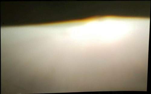

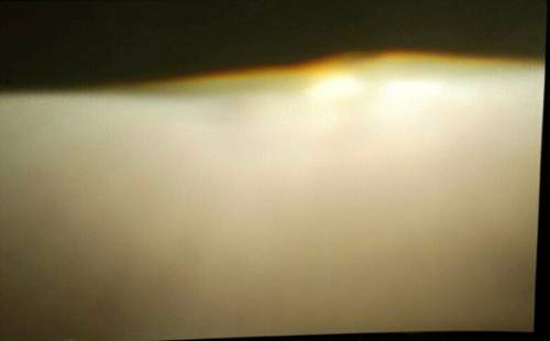

Also wenn ich vor meinem FL stehe ist der Unterschied Tagfahrlicht zu CBI sehr gering. Sieht sehr gut aus und die Brenner sind auch sonst sehr gut.Zu LED-Matrix ist es natürlich ein großer Unterschied, ohne Frage.
Der Unterschied zu den Standard Philips Brennern wurde mit der Zeit doch größer, als man es bemerkt.
Die 70h laut Osram sind zwar absoluter Blödsinn, aber 5-10h "Einarbeitungszeit" kann ich mir ganz gut vorstellen. Beide Brenner waren rund 7000km verbaut, haben also annähernd dieselbe Betriebsdauer hinter sich.
Die 2 Bilder dienen als ein kleiner Anhaltspunkt, um die Unterschiede in Helligkeit und Farbtemperatur zwischen Osram CBI 6000k und Philips Standard 4300k in D3S. Die Bilder wurden mit identischen Parametern aufgenommen,
Weißabgleich Sonnenlicht, 1/100 Belichtung, 70mm Brennweite, ISO 100, f 6.3
Der Untergrund ist nicht komplett weiß, sondern leicht Beige, daher auch nur ein Anhaltspunkt und keine 100% realitätsnahe Wiedergabe. Wenn es dunkel ist, kann ich die 2 noch in freier Wildbahn vergleichen.
Mfg
CBI
Philips

Dem kann ich mich nur anschließen. Und Dank auch für die wirklich guten Vergleichsbilder der beiden Brenner, CX Pro 500

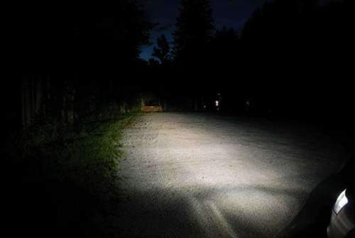

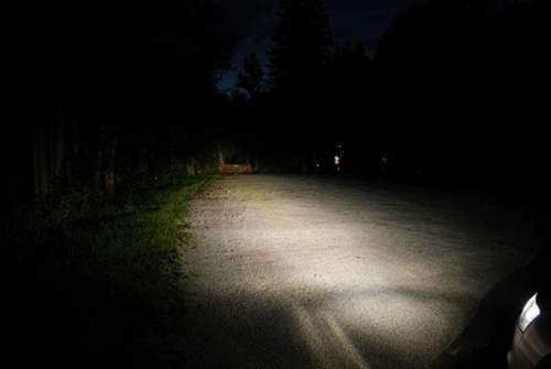

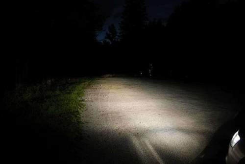

Servus,
wie angekündigt gibts noch Vergleichsbilder in friere Wildbahn. :D
Unter realistischen Bedingungen schmilzt der Vorsprung der CBI leider etwas dahin.
Da das Auge nicht wie eine Kamera funktioniert, ist ohne einen direkten Vergleich kaum ein Unterschied zwischen den beiden Brennern festzustellen. Nichtsdestotrotz sind die CBI gute Brenner, und bei einem Preis von 55€/stk macht man auch nichts falsch. Wem die Optik komplett egal ist, nimmt die Standard Osram. Wem die Optik und der Preis vollkommen egal ist, und nur das Maximum rausholen will, greift zu den Nightbreakern.
Abblendlicht und Fernlicht der CBI ind 4300k Philips wurden natürlich mit identischen Parametern aufgenommen. Als Weißabgleich dient wieder das Sonnenlicht. Ebenfalls wurde darauf geachtet, dass die Bilder die Helligkeit möglichst realistisch widerspiegeln.
Hängt natürlich stark von den Einstellungen des Monitors/Handys ab und ist nur ein Anhaltspunkt.
Die Bilder an der Wand sollen lediglich einen direkten Vergleich ermöglichen, ohne die tatsächliche Helligkeit wiederzugeben.
MfG
Philips Fernlicht
Philips Abblendlicht
CBI Fernlicht

Also man sieht gerade beim Abblendlicht einen deutlichen Vorteil der CBI´s. Ich habe beide Bilder nebeneinander gestellt.
Ps. Beim Fernlicht sieht man den Vorteil auch.
Die Kamera sieht ihn schon. :) Das Auge aber nicht wirklich, außer natürlich im direkten Vergleich.
Man hat aber keinen WOW Effekt, wenn man in einem Auto mit den CBIs sitzt, und man zuvor mit normalen (neuwertigen) Brennern unterwegs war. Das liegt hauptsächlich daran, dass das Auge die doppelte Lichtmenge (leider) nicht als solche wahrnimmt. Dafür aber auch nicht die halbe Menge als solche. Und da das Mehr an Licht, welches durch die CBI ausgestrahlt wird, wahrscheinlich im einstelligen Prozentbereich ist, hat es somit kaum einen Einfluss auf die Sicht.
Ich kann morgen anhand der Belichtung der Kamera und einem Luxmeter noch annähernd den Unterschied der Leuchtkraft der zwei Brenner ermitteln. Mal sehen was da so rauskommt.
