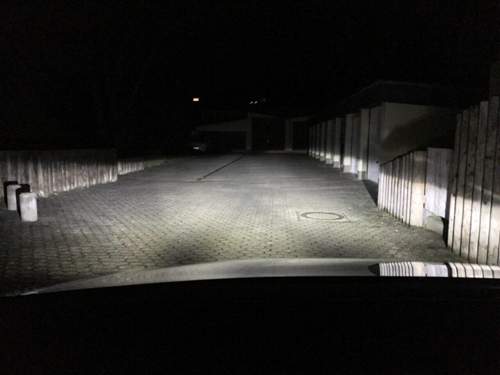

@ sabimi
36/40 Watt oder 55 Watt? Ist schon hell und homogen, einzig die Leuchtweite des Abblendlichts dürfte etwas mehr sein.
40 Watt
Auch das Fernlicht hat nicht die Weite vom Xenon. Ist aber doch fahrbar. Mercedes, Audi und VW haben
im Vergleich auch nicht wirklich weiter geleuchtet, beim Abblendlicht.
Das ist eben ein Bauartproblem, wenn die Led´s nur seitlich auf dem Leuchtmittel angeordnet sind.
Würde man noch zusätzlich oben und unten 2 oder 4 Led´s haben, wäre das Problem gelöst.
Empfehlen kann man die Led´s im Moment eigentlich mehr für die Stadt. Bei Überland oder Autobahnfahrten
sind die Xenon´s mit 45 oder 65 Watt definitiv besser.
