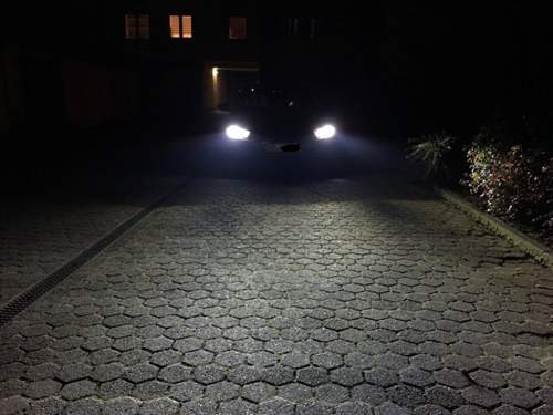

Hier noch ein paar Bilder mit den neuen Lampen.
(Die unteren beiden Bilder sind im HDR Modus gemacht).
So hier mal ein direkter Vergleich Nao LED D3S 6000K 40 Watt zu Xenon D3S Yeaky 6500K 45 Watt.
Bild 1 links Xenon rechts LED
Bild 2 links LED rechts Xenon
Krass. Da gefällt mir das Xenon wirklich besser!
Ja, LED hat 'nem ziemlichen Grünstich.
