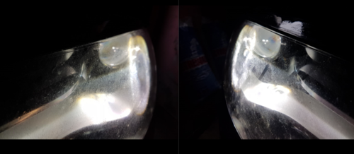

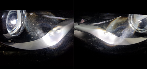

Anbei ein paar Vergleichsbilder.
Bild 1: XtremeVision 35W alte Gen (links) - Morimoto 5500k 45W alte Gen (rechts)
Bild 2: Limastar 5500k 45W (links) - Morimoto 5500k 45W (rechts)
Bild 3: Limastar links - Morimoto rechts
Bei den Morimoto's ist auf jeden Fall noch ein Gelbstich vorhanden. Die Limastar's haben absolut keinen Gelbstich.

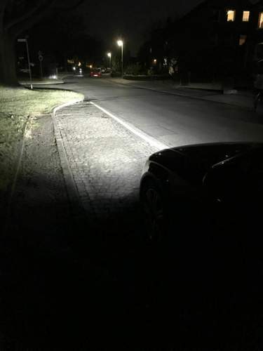

Hier mal ein Schnappschuss der 6500k yeaky mit 45w
@markuskoeller schrieb am 30. Dezember 2016 um 18:48:08 Uhr:
Wow, das sieht wirklich gut aus. Die 10W mehr machen echt nen Unterschied und die Yeaky haben eine wirklich schöne Lichtfarbe :-)
