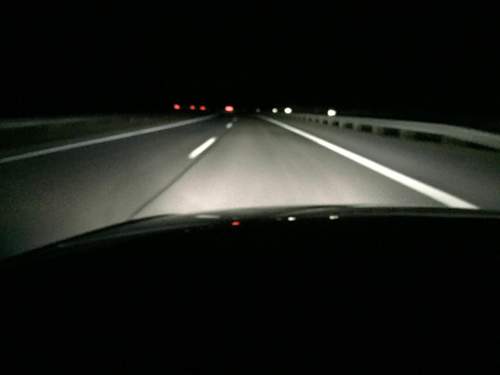

Also hier mal ein Bild Video kommt noch 🙂! Hab auf mein Weg eine E Klasse mit LED Intelligent light getroffen, farblich komm ich ein wenig hin aber die ist noch eine Ecke heller als die morimoto's bei 35watt!

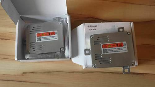

Donnerstag sind meine 45W Steuergeräte endlich zugestellt wurden (nach einer Extra Gebühr von 28,50 € -.-)

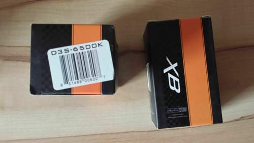

Heute sind meine Morimotos gekommen die ich über Amazon bestellt habe. Am 08.03.16 bestellt & am 19.03.16 Zugestellt.
Bilder sind im Anhang.
Werde kommende Woche (Spätschicht) alles einbauen und kann dann auch gleich direkt Vergleich Bilder/Videos machen.
Bin gespannt. Hoffe das ich keine "Schlechte" Charge von den Morimotos erwischt habe.
20160319-151122-lls
20160319-151359-lls

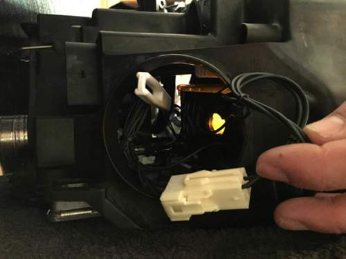

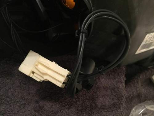

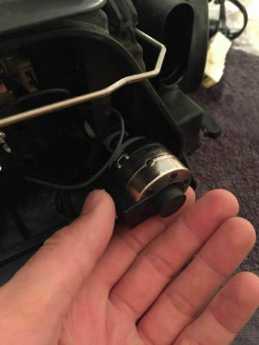

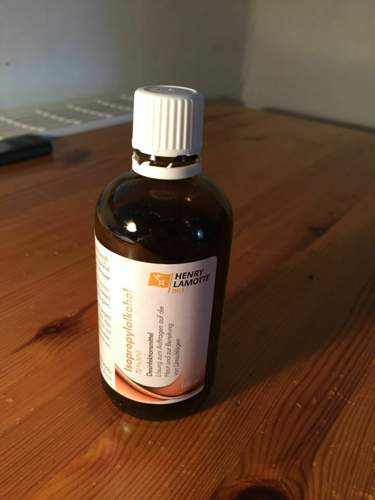

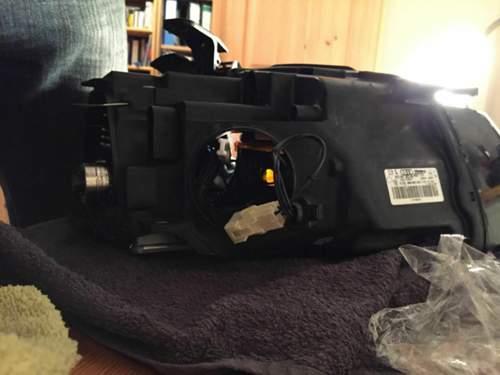

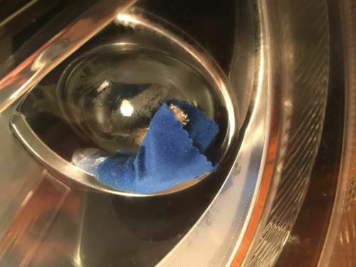

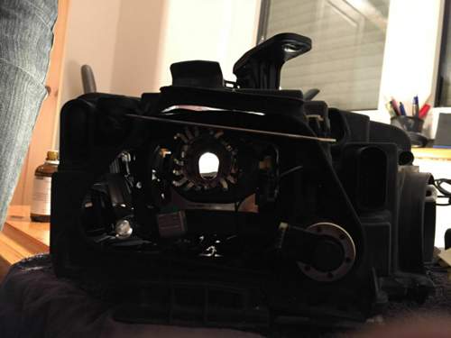

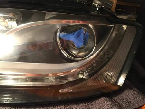

Habe heute morgen auch meine 5500 morimotos eingebaut und dabei noch Scheinwerferglass poliert und die Linse innen und außen gereinigt. Hier mal ein paar Bilder der Reinigung. Eigentlich ist es ganz einfach und wie hier schon erläutert. Brenner Raus, Blinker Birne raus, Stellmotor aushaengen. Dann kommt mann mit einem Werkzeug und Mikrofasertuch an die Linse. Ich habe isopropylalkohol aus der Apotheke verwendet. Ein gut gemeinter Rat, wascht das Mikrofasertuch nicht mit normalen Leitungswasser aus. Ich habe jetzt an einigen Stellen kalkflecken auf der Linse. Wenn auswaschen unbedingt notwendig dann nur mit destilliertem Wasser. Vg s
Fotos tell 1
Teil 2
Teil 3
Super Bilder!
Konnte mir das nicht vorstellen, wie die Reinigung funktionieren soll.
Kleine Frage, wie bzw. wo wird denn der Stellmotor "ausgehängt".
Einfach nur drehen, dann kannst du ihn ein wenig lockern. Meint ihr die kalkflecken drauf lassen ist schlimm? Brennen sich nicht ein oder? Habe keine Lust jetzt sofort wieder auszubauen.
