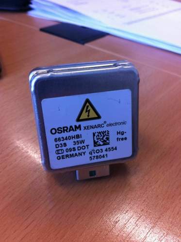

Hallo,der Mann aus Österreich bei dem ich die HBI bestellt hatte, ist zwar ein privatverkäufer,
meinte aber das er bereit wäre Brenner auszutauschen wenn mal eines kaput wäre.
ich wollte nur mal weiter geben.
schwups und schon gibt es auch deutsche anbieter die die HBI in der Bucht anbieten,
alles nur eine frage der zeit:
http://www.ebay.de/sch/i.html?...
...ich frag mich nur ob das alles auch wirklich ORIGINAL Osram Brenner sind...??? Man sieht dort keinen Artikel mal in der Originalverpackung und skeptisch macht mich auch dass ich beim Zubehörhandel bisher keine finde. Deutet eigentlich eher auf Fernostimport mit deutschem Aufkleber drauf hin. Aber vielleicht bestellt ja mal einer und stellt ein Foto der Verpackung hier rein.
Also wenn schon die Deutschen Händler diese Brenner verkaufen dan muss doch was dran sein,
ausser dem geben die sicherlich 2 jahre garantie. ist es nicht gesetzlich geregelt?
Ich habe soeben eine Anfrage bei OSRAM gestellt und warte auf deren Stellungnahme ob diese echt oder plagiate sind. "Xenon D3S OSRAM HBI 5000k"
VG
Alles ein und derselbe Inhaber bei den ganzen ebay-Shops...
Naja, ich hab auch mal ein Paar beim Österreicher bestellt, no risk no fun;-)
Mal sehen, was da kommt. Ich gebe Euch eine Info, wenn ich die Teile bekommen habe.
Beim Österreicher kommen die hier... Sehen authentisch aus.
Hab sie aber noch nicht eingebaut.
mfg, Schahn
