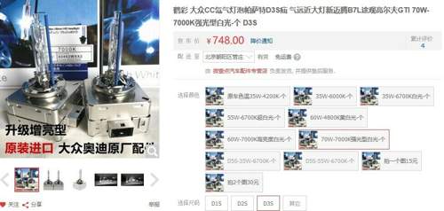

Also wer eben helles Licht mit einer reinen Lichtfarbe weiß/bläulich will, sprich so etwa 6000 - 6500K, der muß schon deutlich mehr als 45 Watt erzeugen. Leider sind die meisten Xenonbrenner aber für die Mehrleistung nicht gemacht und es kommt dann immer wieder zu vorzeitigen Ausfällen oder aber zu dem Flackern. Und die Xenonkomponenten, die dafür hergestellt wurden sind fast ausschließlich in Asien zu bekommen. Ich glaube meine buddies müssen für mich da mal wieder hin.
kleine Vorschau, was der Markt da so anbietet, ungeachtet der Versprechen und der Qualität
70w-d3s

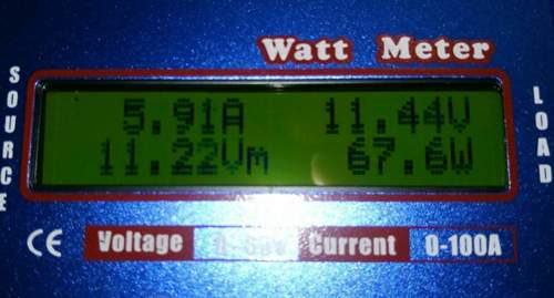

So die 70 Watt Steuergeräte machen jetzt. Siehe Bild.
Ich denke das davon höchstens 50-55Watt tatsächlich am Brenner ankommen.
Bei div. 45Watt Steuergeräten hab ich auch bei 12Volt ca. 4,85-4,95A = 58,2-59,4Watt.
10-15Watt Verlustleistung sind wohl normal.
Glaub ich nicht. Meine 45er etc. machen auch immer ca. die angegebene Leistung. Aber kommt ja auch auf das Steuergerät an. Gibt gute und schlechte. 😉

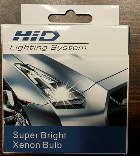

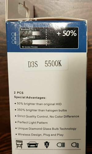

Meine bestellten Brenner (Yeaky´s) sind auch endlich aus den USA eingetroffen 🙂
die 5500K lieber an den Originalen 35W Stg. betreiben oder umrüsten auf 45W Stg. ?
Habe bedenken das Sie bei 45W einen gelbstich oder ähnliches bekommen.
Cover
Seite
Hids

Meine Verpackung der Yeaky sieht mal komplett anders aus als deine...😰😕
