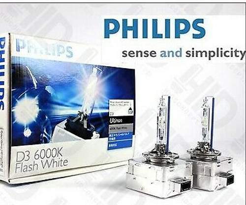

Die Philips Ultinon mit 6000K gibt es auch als D3S.
WX
