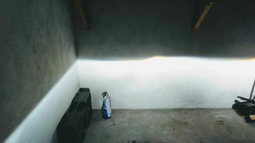

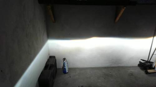

Werde sie heute mittag einbauen und gleich ein paar Bilder machen.
Also hier zum Vergleich die Philips Xtremevision gen2 4800K und die NHK 5700K
1.Bild Philips mit ca. 50 Stunden Betriebszeit
2.Bild die NHK nagelneu
Ich war doch sehr überrascht wieviel heller und deutlich weißer die NHK direkt waren.

Die sind jetzt aber mit 35Watt Stg?
Und was haben die jetzt inkl Versand gekostet ?
Ja, alles original 35 Watt.
Bin gespannt ob das so bleibt?
Ich hatte schon andere Brenner zum Testen die ähnlich aussahen und die wurden von Stunde zu Stunde wieder dunkler und gelblicher.

Vielen Dank für diese Fotos!
Der Unterschied ist schon beeindruckend!
Hoffentlich bleibt das so und wird nicht von Stunde zu Stunde dunkler und gelblicher!
Schreib uns bitte wie das Licht in nächster Zeit ist.
Sehr interessant dabei ist das die Brenner sehr Blau starten ähnlich wie die CBI dann ins Gelbliche fallen und danach richtig hell werden und schön ins weiße gehen.
Und von der Elektronik in dem Brenner sind die NHK auch ganz vorne.
Was leider bleiben wird, ist der kontinuierliche Verlust an Leuchtkraft.
