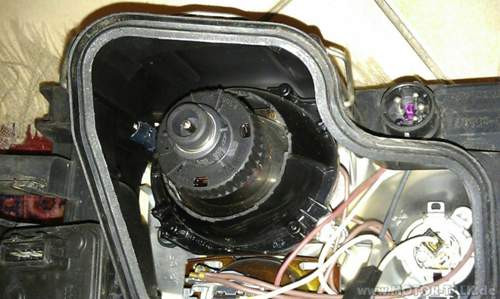

Hallo Jungs und Mädels,
Ich denke mal, das dies Hier einige Interressieren sollte, der seine Xenons auf D2S umbauen möchte!
Die Teile wurden aus mehreren Versuchen entwickelt und werden aus Hartalu CNC gefräßt!
Somit ist von den Alten Vorschaltgeräten und Brenneraufnahmen nichts mehr Nötig für einen Umbau!
Man kann damit alles in Neuteilen ausführen und Plug&Play austauschen!
Der Brennpunkt, der Winkel entspricht zu 100% dem Original D1S und ist komplett geschraubt und wird gegenüber der Bilder in Schwarz lackiert!
So die Aluadapter werden jetzt nochmals überarbeitet und nur noch mit 3 Krallen gefertigt, es wird kein rechts und links geben, da beide Reflektoren identisch sind!
Produktionskosten sinken und für die die es haben wollen wird es um einiges günstiger.
Näheres und neue Bilder wenn die ersten fertig sind!

Die Adapterplatten müssen nicht unbedingt rein, es ist nur stabiler und der Wechsel des Brenners ist Kinderleicht!
Wenn man sich die Bilder in meinem Blog anschaut, sieht man, es geht auch ohne diese Platten, gerne baue ich die Originalen auch um wie bei mir!

Möchte die gern mal Eingebaut sehen mit ordentlichen Fotos bitte.
1. Wo hält das Teil den genau die Position wenn da kein Anschlag dran ist???
2. Was benötigt man für (das Kinderleichte wechseln) an Werkzeug???
3. Wie sieht es aus mit der Temperaturfestigkeit??????
