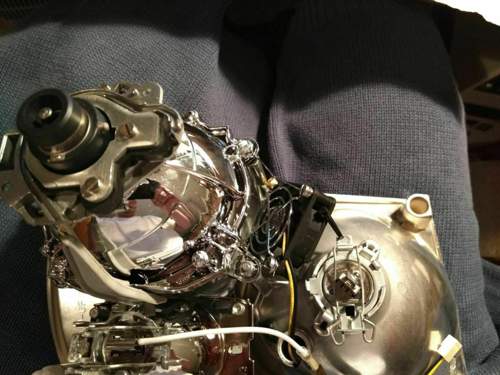

Hallo Schaudin,
so sieht das bei mir aus mit der Aktivkühlung. Wie du siehst, habe ich den Kühler so positioniert, dass er auf den oberen Teil des Reflektors pustet. Befestigt wird er bei mir mittels Federstahldraht 0,9mm an der Reflektorhalterung.
Meine Erfahrungen mit der Reflektorklinik waren okay. Bei einem Reflektor fand ich es nicht ganz sauber beschichtet und habe nochmal gemeckert. Die hätten mir den Reflektor nochmal neu beschichtet, aber mir war das zuviel Aufwand, und nochmal 3 Wochen Warterei, darauf hatte ich keine Lust mehr.
Xenon-Reflektor C4 Aktivkühlung
@Falcon99 : Perfekt ! Ein (hier zwei) Bild(er) sagen mehr als 1000 Worte. Vielen Dank ;-)
