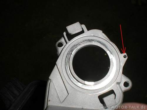

Und zum Thema teuerer Umbau dann nehm ich lieber meine alten Gehäuse und zerschneide die
da hab ich wenigstens die möglichkeit auch wenn die beiden Klipse kaputt sind an der Linse
das ordentlich festzumachen so das auch nichts wackelt oder lösen kann beim fahren.Und das wechsel ich auch Kinderleicht für 0,- Euro.
Die ersten Vorschaltgeräte hatten auch nur 2 Nasen dran und wurden mit einer M2 Schraube gesichert.
Einige Linsen haben die beiden Gewinde schon von Hause aus dran.
Siehe Foto.
mfg.

Genau deswegen haben wir auch alle 4 Nasen übernommen, auch wenn einer wegbricht hält es noch genauso gut, gar bei 2 Nasen Verlust kann man es Fixieren wie beim Original mit Schraube!
Du hast es nicht verstanden es geht nicht um die Nasen sondern um die Linse unten wo sie einrastet.
mfg.
