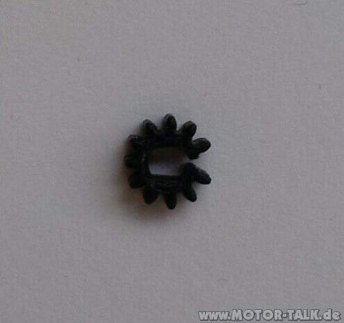

Ich hatte gestern die zwei Zahnradhälften bei unserem Laser dabei. Hatte mich mit dem Kumpel abgesprochen usw. und hab die kleinen Teile dann verloren ;-(
Also ich brauche doch so ein Zahnrädchen. Egal ob zerbrochen oder nicht. Auf jedenfall benötige ich alle Hälften. Also wenn es in zwei Teile zerbrochen ist dann benötige ich beide Teile! Wer ist bereit mir eins zu senden? Derjenige bekommt dann ein Zahnrädchen aus Alu kostenlos. Die anderen werden ca. 2-3€ zahlen, falls gewünscht (hab die Preise schon angefragt).
Wer Lust hat, bitte per PM bei mir melden.
Ich hab noch ein Zahnrad hier, eine Seite ist aufgebrochen, die andere ist aber noch dran. Ist das noch aktuell?? Falls ja bitte Anschrift per PN, geht dann schnell in die Post
Hier mal das Bild
Zahnrad

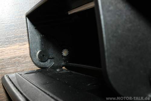

Aschenbecher Welle
Aschenbecher mit neuem Zanhrad

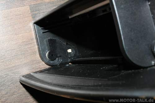

Und es sieht noch besser aus wenn es verbaut ist, siehe Foto.
Hat aber gestern Abend nicht geklappt, denn ich musste 0,05mm von den Zähnen wegnehmen und 0.2mm vom Durchmesser.Dafür passt es jetzt 100%tig und gleitet nur so daher und verletzt die Zähne vom Kunststoff nicht.
