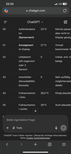

Servus Leute,
ich habe bereits im Winter vermutet, dass bei meinem Fahrzeug die Temperaturanzeige nicht ganz stimmt. Damals wurden meist zu hohe Temperaturen angezeigt z. B. draußen eindeutig unter 0 °C, im Tacho sowie in der Climatronic aber +1 bis +4 °C.
Jetzt, wo es wieder wärmer wird, ist es genau umgekehrt:
Heute hatte es laut externem Thermometer sowie direkt am Außensensor ca. 30 °C im Schatten, aber die Anzeige im Fahrzeug blieb hartnäckig bei 21 °C auch nach einer Stunde Fahrt.
Die Klimaanlage funktioniert an sich, aber wenn sie falsche Werte bekommt, regelt sie natürlich nicht korrekt runter, was ziemlich nervig ist.
Ich habe bereits zwei Sensoren getauscht:
  • den Außentemperatursensor (unten links in der Stoßstange)
  • den kleinen grauen Sensor im Lüftungskanal des Innenraums mit Drehverschluss (90°-Drehung zum Entriegeln)
Beides hat leider nur minimale Besserung gebracht.
Jetzt habe ich gesehen, dass im Bereich des Lüfterkastens (links bei den Pedalen) ebenfalls ein Sensor verbaut ist.
Frage: Soll ich den auch noch tauschen? Hat jemand damit Erfahrung?
Hier noch die Werte der Climatronic (CT) ausgelesen:
33 – 00
27 °C – 01
0 – 02
0 – 03
28,5 °C – 04
29 °C – 05
33 °C – 06
36 °C – 07
Soweit ich weiß:
  • 01 ist der Wert, der im Display angezeigt wird (virtueller Wert)
  • 03 steht laut diverser Listen für „Innenfühler Konsole“ – dieser scheint bei mir „0“ zu zeigen, also eventuell defekt?
  • Was genau bedeutet 00 = 33? Einige sagen, das wäre ein Systemfehler?
Die Nummerierung finde ich generell etwas verwirrend, da viele CT-Listen bei 01 anfangen – meine beginnt jedoch mit 00. Könnte es sein, dass sich die Werte alle um eine Stelle verschieben und „00“ also eigentlich „01“ ist usw.?
Danke für eure Hilfe & liebe Grüße!
Alex

Dein Problem ist durchaus bekannt bei Fahrzeugen mit Climatronic-Systemen – insbesondere bei VAG-Fahrzeugen (VW, Audi, Seat, Skoda). Die Temperaturanzeigen können durch fehlerhafte oder falsche Sensorwerte beeinträchtigt werden, was wiederum das Verhalten der Klimaanlage beeinflusst. Ich gehe im Detail auf Deine Fragen und Beobachtungen ein:

Merke: Wenn bei Position 03 ein Wert von „0“ steht, obwohl das Fahrzeug warm ist, deutet das sehr stark auf einen defekten Innenraumsensor hin.
📌 Sensoren im Überblick (und was Du bereits getan hast)
  1. ✅ Außentemperatursensor – getauscht
  2. ✅ Innenraumsensor (Drehverschluss oben, meist hinter Blende oder Lüftungsgitter) – getauscht
  3. ⚠️ Innenraumsensor Konsole / Fußraum links (bei Lüfterkasten nahe den Pedalen) – noch nicht getauscht
➡️ Dieser Sensor bei den Pedalen ist vermutlich „03“, der bei Dir „0“ meldet → also eindeutig Kandidat für einen Defekt oder Kabelbruch.
💡 Empfehlung:
Ja, tausche auf jeden Fall den Sensor im Bereich des Lüfterkastens / Pedalbereichs. Das ist sehr wahrscheinlich der fehlende oder fehlerhafte Sensor, der zu falschen Regelungen führt. Häufig sind diese Thermofühler (NTC-Widerstand) auch in einem kleinen Halter direkt im Luftstrom des Lüfters montiert.

Da gibt es nicht wirklich was schön zu reden, er hat schon Recht. Diese dummen ChatGPT Antworten helfen in der Regel nicht weiter, weil die einfach keine Ahnung von solchen Dingen haben. In vielen Foren und Gruppen werden solche Antworten auch direkt gelöscht. KI hat ihre Berechtigung und Stärken, bei Sachen wie hier, aber ganz klar (noch) nicht. Die KI geht hier auch nur hin und sagt einfach, ohne Wissen, tausche den Sensor und dann wirds wohl klappen. Kann man machen, braucht man aber die KI nicht für. Ich würde mir die Verkabelung mal ansehen, und ggf. mal durchmessen.
Also, ChatGPT hätte ich auch selbst fragen können. Ich nutze das Tool seit Jahren täglich auf der Arbeit. Aber ganz ehrlich, für solche Anfragen ist GPT (noch) viel zu schwach. Vor allem, weil es technische Abläufe weder wirklich erkennen noch verstehen kann. Es sammelt im Grunde nur Informationen aus dem Internet, mehr nicht.
Trotzdem danke für die Mühe oder den Versuch?!
Ich werde den Sensor einfach mal tauschen, kostet ja nur ein paar Euro. Danach kann ich gerne berichten.
