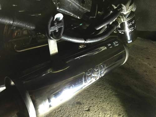

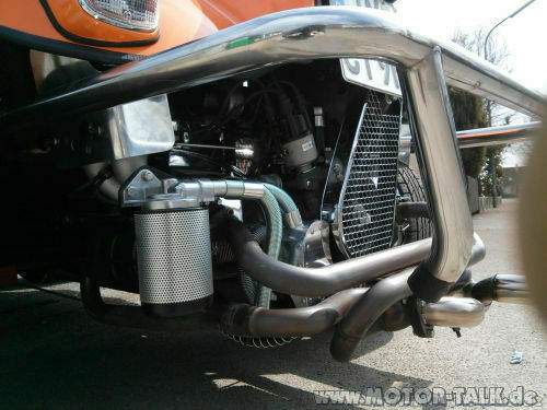

bei meiner CSP sitzt der Filter hier:

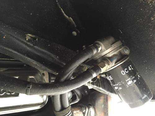

So, um hier mal einen Zwischenstand abzugeben - mittlerweile bin ich bei der Montage der Super Competition. Hat etwas gedauert, weil in Sachen Arbeit (das Leben neben dem Käfer) einiges dazwischen gekommen ist. Dann musste noch der Zugang für die Lambda-Sonde geschweißt werden usw.
Also das mit dem Filterträger im Radkasten und von da aus mit den Ölleitungen zum Kühler am Achsrohr wird passen. Einzig der Weg von der Pumpe zum Filterträger muss verlegt werden, aber auch da sehe ich ne akzeptable Lösung. Zumal die Leitung dann sogar geringfügig weiter von heißen Rohren weg liegt als das bisher der Fall war. An der Stelle sind die Leitungen heute schon in eine Hitzeschutz-Binde eingepackt und das hat bislang sehr gut funktioniert. Bilder werde ich noch machen und hier anfügen, sobald alles an seinem Platz ist.

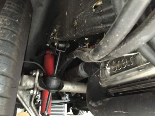

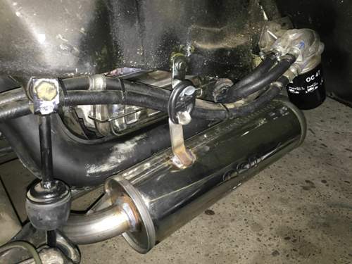

So, hier dann noch die ersten Bilder von der Probemontage - sorry, sind etwas dunkel geraten. Ölleitungen müssen nochmal ordentlich verlegt und isoliert werden. Ist jetzt erstmal nur provisorisch für die erste Montage so.

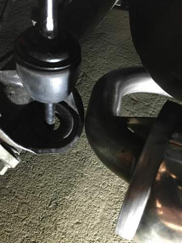

War das bei euch auf der Fahrerseite an der Ausgleichsfeder im voll ausgefederten Zustand auch so knapp (Bild 3) 😰? Aber hinten passt alles...wenn er eingefedert ist, kann man da nen Backstein durchwerfen.

Wer fährt denn noch Ausglechsfeder ?
Beim Schräglenker braucht man sowas nicht 😉
Einen Fehler hast aber schon gemacht.Der Topf hängt an der Karosse,kann also nicht frei mitschwingen. Walter hatte deswegen schon Spannungsrisse die er schweißen mußte.
Bau das so um wie beim Ahnendorp,nur am Motor hängend.Der Motor dreht und bewegt sich nämlich ein ganzes Stück beim Fahren.
Die Aufhängegummis sind zum halten von längs verbauten Rohren gut wenn der Motor vorne ist.Aber die halten nur und geben nicht Bewegung her wie es am Käfer nötig ist.

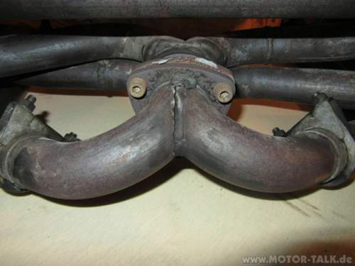

aber der Auspuff macht sehr viel Bewegungen und da sind die Gummiaufhängungen schon nicht so schlecht. Ich bin schon am Überlegen, ob ich den Auspuff nicht sogar noch besser fixiere, wegen dem vielen Hin-und Her- und Auf- und Ab-Schaukeln.
Das mit meinem Riss am Verbindungsstück in der Mitte zwischen beiden Seiten hat glaube ich andere Ursachen.
