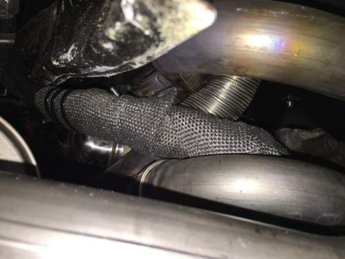

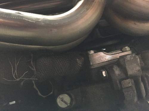

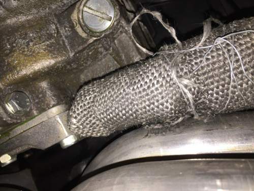

Hm....normalerweise ist doch nach der Pumpe die Verblechung wo die RS drin läuft und dann erst die Auspuffrohre. Also eigentlich Platz genug.
Ich mach morgen mal nen Foto...
Jo,das ist am besten.
Die Schläuche bei meiner Pumpe gehen auch nah an der Heizbirne vorbei. Es sind Aeroquip Druckschläuche, bis 160 Grad plus Stahlgewebe.
Genau dafür gibt es nochmals Überzieher aus Kevlar Schlauch, nennt sich Sleeves. Hitzefest nochmal über 300 Grad oder so ähnlich...?
Nie einen Schaden gehabt, nicht mal eine Verfärbung. War von CSP.
P8210003
P8210005
So, hier noch die Bilder. Viel Platz ist da halt nicht.
Platz sieht anders aus.Ist schon sehr eng alles da bei dir.

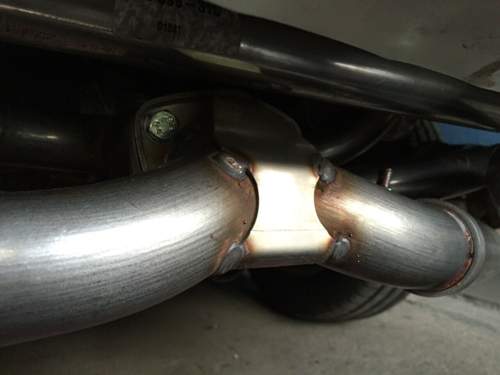

Aber das Problem mit den Spannungsrissen haben sie wohl erkannt...da sind jetzt überall so zusätzliche Abstützbleche eingeschweißt.
Ich hab in meinem Buggy auch die Super Comp. drin und Habe "Abstandsstück" in form der Auspuffdichtungen aus 3-mm Stahlblech gemacht. Zusammen mit einer Zusätzlichen Auspuffdichtung ist so die Auspuffschlange 5 Millimeter weiter nach hinten gewandert und ich habe genug platz an der Ölpumpe das da nichts in Kontakt kommt.
