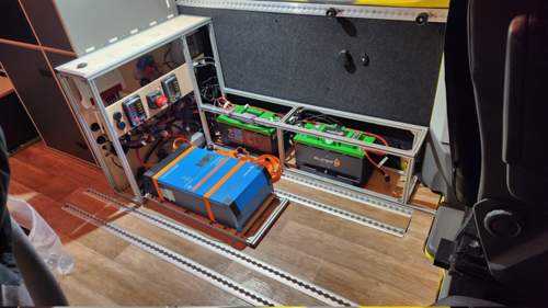

Im Januar kommt die Elektrik. Verbaut wird in erster Stufe:
(Dafür rechne ich weitere grob 100kg)
- 1x150Ah LiFePO4 (16kg) als Ersatz für die werksseitige Aufbaubatterie (-27kg) mit Einbindung in Fahrzeugelektronik/Batterieüberwachung
- Ladetaster (analog Grand California)
- Verlegung Aufbaubatterie in Innenraum (vor Radkasten Fahrerseite)
- Landstrom mit Vorangschaltung
- 70A Ladebooster
- Sicherungskasten
- Vorbereitung 2. Aufbaubatterie (+ 16kg, dann in Summe 300Ah)
- 3.000W Wechselrichter weil elektrisch Kochen und Car-Office
- Kabelstränge etc

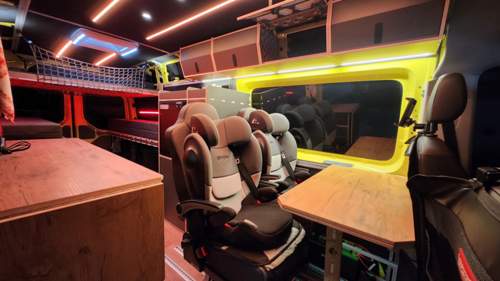

Und noch ein Update kurz vor der Abreise:
Kinderbett und Oberschränke haben den Weg in den Bus gefunden.
Die Schränke haben eine Beleuchtung. Dazu habe ich einen weiteren LED Controller verbaut und kann nun 4 Zonen (Spots, Schränke, Ambientebeleuchtung Dach und Ambientebeleuchtung Seiten) über das Bedienpanel ansteuer.
Per App kann ich die Decke zusätzlich vorn und hinten getrennt voneinander steuern (da sind es also 5 Zonen)
Außerdem habe ich den ganzen Scherbel noch mal gewogen. Was soll ich sagen: Punktlandung! 3.500kg mit Personen, fast vollem Tank, Wasser, Essen, Gepäck, Ausrüstung etc pp.
Ja, wenn wir einkaufen waren, jemand auf dem Pott saß und alle Tanks randvoll sind liegen wir vielleicht ein paar kg drüber aber das "Risiko" gehe ich ein. 😉

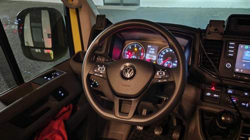

es gibt mal wieder ein Update. Habe ein Multifunktionslenkrad nachgerüstet (GRA wird folgen)
Hier gibts Details (Teilenummern etc) für alle die es interessiert.
Kosten bis jetzt 210 EUR für Material
Arbeitsaufwand bis jetzt ca. 30 Minuten

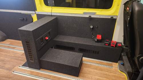

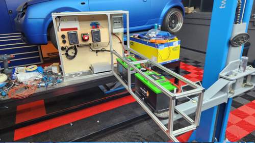

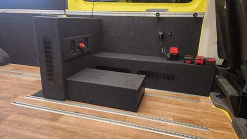

Außerdem habe wurde wurde jetzt eine richtige Elektrokiste gebaut. Sehr sehr aufwendig bis hier her... ein paar Arbeitsstunden werden noch für die Verkleidung drauf gehen.
Highlights:
- Victron Batterie Protection schaltet alle Verbraucher bis auf Fritz Box. Diese lässt sich separat abschalten
- Victron Smart Bus Controller zum steuern des Wechselrichters
- Sicherungshalter mit Statusanzeige
- Hauptschalter um alles mit einem Griff abschalten zu können
- Fritz!Box 6850 LTE (Dachantenne 2x2 MIMO folgt)
- LAN Ports von Fritzbox nach außen an die Elektrokiste geführt geführt (wundert euch nicht, ich brauch tatsächlich RJ45 im Bus)

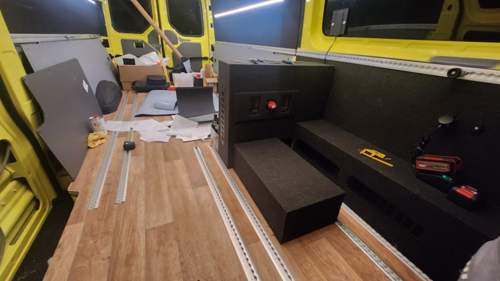

vor Weihnachten ist wieder einiges passiert und es sind wieder einige Stunden an Arbeit und Geld ins "black hole" geflossen. Es ist Wahnsinn, wie sich das Projekt jetzt hinzieht. Die 80-20 Regel trifft mal wieder voll zu. 😉
Folgendes ist passiert:- Nachrüstung Tempomat (wurde nun von VW freigeschaltet - Details siehe hier )
- Verkleidung Seitenteile hinten fertiggestellt
- Dachhimmel Fahrerhaus gedämmt (was für eine riesige Arbeit mit dem Formteil!)
- Elektrokiste verkleidet
- Umrüstung auf Conti VanContact Winter 235/65 R16C
- Anschluss für Batterieladegerät fest an Starterbatterie verbaut (weil Wasserstandheizung über Starterbatterie läuft. So kann ich bei Bedarf nachhelfen, wenn der Scherbel nicht mehr startet)
- haufenweise anderer Kleinkram

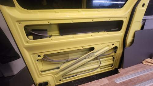

- Türen dämmen (Wärme und Schall)
- Neue Lautsprecher nachrüsten (ETON POW 172.2 - ohne separaten DSP/Verstärker, direkt am Discover Media)
- MaxxFan Dachlüfter abdichten (Zwangsentlüftung verschließen und Abdichtung mit Armaflex zuschneiden)
- Möbel einbauen und Rückseiten dämmen (damit Lebensmittel und Wassertanks von den Außenwänden her nicht durchfrieren)
- Abdeckung Elektrokiste fertigstellen
- Sitzheizung nachrüsten (ich hoffe das schaffen wir noch)
- Übergänge zur Decke verkleiden
- Beleuchtung Keller fertigstellen
- C-Schienen auf dem Dach nachrüsten
- Markise
- Solar (vielleicht 200 oder 300Wp zur Unterstützung)

Dämmung der Vordertüren
Endlich fertig! Ähnlich der Schiebetür eine Sau Arbeit, da der Seitenaufprallschutz schräg/diagonal quer durch die Türe geht. Das Ergebnis ist gut geworden. Bin gespannt wie gut die Isolation nun ist, da das Cockpit ja eh so eine Sache ist beim Kastenwagen. Bin mal gepannt, wie stark sich die Fahrgeräusche nun reduzieren. Die große Öffnung habe ich aus einer Lage Alubuthyl + einer Lage 19mm Armaflex zusätzlich abgedichtet. Das wär nötig für das neue Soundsystem

- Elektrokiste Restarbeiten an der Verkleidung (Aufwand ca. 1h)

Habe festgestellt, dass sich die beiden LiFePO4 unterschiedlich schnell entladen und auch unterschiedlich schnell beladen. Die Differenz liegt bei ca. 15%. Das macht mir gerade etwas Unbehagen, weil ich keine Ahnung habe wo das herkommt und ich einen Defekt befürchte.
Eine Änderung an der Verkabelung hat nicht stattgefunden. Aber es gab umfangreiche Updates der Software der Batterien.
Werde noch mal alle Batterien anlernen, wenn sie voll sind.
Außerdem werde ich mal mit Car Electric sprechen, was die dazu sagen.
Next Steps:
Heute oder morgen kommen die Möbel in den Bus. Bin auf der Zielgeraden Ende nächster Woche starte ich in den Norden
Wie hast Du die Batterien denn angeschlossen? Bild?
Sind die Anschlüsse Überkreuz, d.h + an der einen Batterie, - an der Anderen?
Sind die Verbindungsleitungen gleich lang?
Hast Du die Kontaktflächen gesäubert und die Schrauben mit dem Drehmomentschlüssel gleich fest angezogen?
Haben die beiden Batterien die gleiche Temperatur?
Wandert das Verhalten mit wenn Du die Batterien vertauscht?
