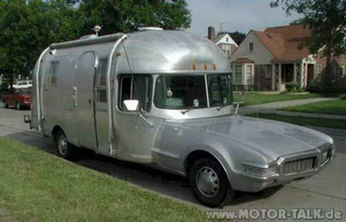

Im Anhang ist Vielleicht nicht unbedingt das, was Du suchst, aber schon ein schöner Umbau.
Olds-toronado-airstream
danke, schaut ganz nett aus aber ich dachte eher an Innenausbau
