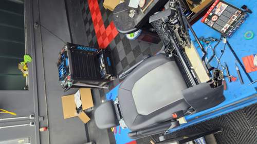

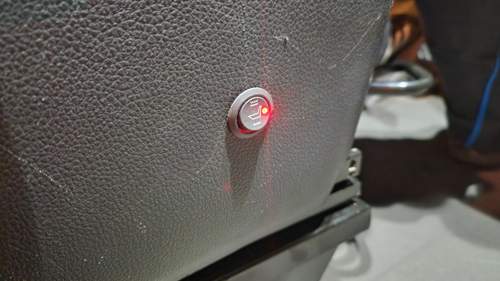

Habe die Sitzheizung im vorherigen Post verlinkt. Ist eine aus dem Zubehör. Die werksseitige nachzurüsten ist für mich flachgefallen, weil alleine das Klimabedienteil mehrere 100 EUR
Die Nachrüstvariante macht aber gar keinen so schlechten Job. Die Schalter haben wir an die Seitenteile des Sitzes gepackt und die Leistung ist gar nicht so schlecht.
Sie braucht recht lange aber gibt dann schon recht ordentlich Wärme ab. Unter der Fahrt reicht mir Stufe 1 von 2. (Entspricht ca 2/3)

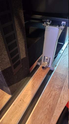

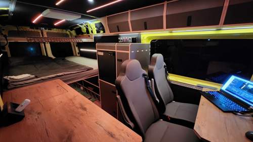

Habe heute damit begonnen, den Bus zusammen zu bauen. Dabei habe ich die Rückwände des Hochschranks und vom Küchenblock gedämmt, damit die Kälte nicht so stark hineinzieht.
Außerdem habe ich damit angefangen, die Beleuchtung im "Keller" (zwischen den Bettkästen) zu installieren.
Klar ist der Bus noch lange nicht "fertig" aber für meine Nord-Tour bin ich nun auf der Zielgerade eingebogen.

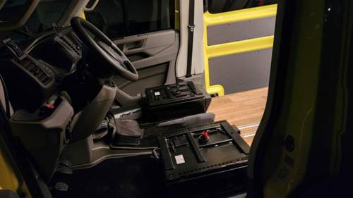

Einbau Sitzheizung
Einbau Sitzheizung
Einbau Sitzheizung

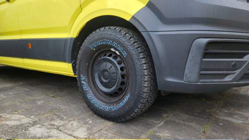

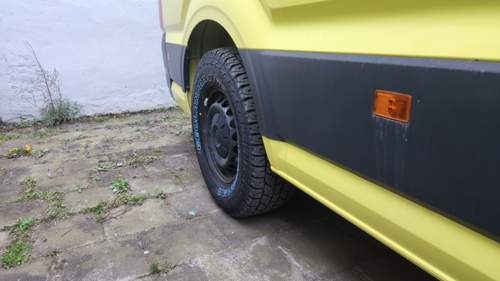

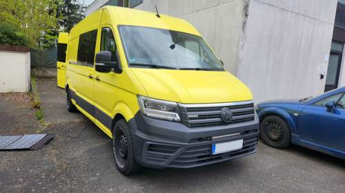

Bereifung:
Das Fahrzeug bekommt nun doch AT-Bereifung. Konkret Yokohama Geolandar G015 255/70 R16 115 auf den werksseitigen Stahlfelgen mit 6.5J ET60. Der Abrollumfang wächst um 7%. Die Höherlegung entspricht 2.5cm. Es handelt sich um einen AT Reifen mit Auslegung für 80% On- und 20% Off-Road. Die Reifen werden Ende dieser Woche geliefert. Drückt mir die Daumen, dass ich das ohne Tachoangleichung über die Bühne bekomme und der TÜV keine Bedenken hat.

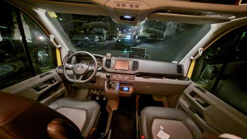

Ambientebeleuchtung Cockpit:
Dank der Stromversorgung im Ablagefach konnte ich einen RGBWW LED Streifen direkt per USB mit Strom versorgen. Gesteuert wird das gute Stück mit ZigBee. Verlegt habe ich das Teil außen um die Sonnenblenden herum. So habe ich eine sehr gleichmäßige, warmweiße, dimmbare Beleuchtung im Cockpit, die ich während der Fahrt auf Rotlicht umschalten kann.

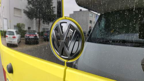

Am Heck habe ich das VW Emblem geändert. 80 EUR für ein Stück Plastik. Naja... 😉 Außerdem habe ich den Airlineschienen auf dem Boden eine Abdeckung spendiert. Etwas ungewohnt beim darüber laufen aber so lässt sich der Innenraum leichter reinigen.

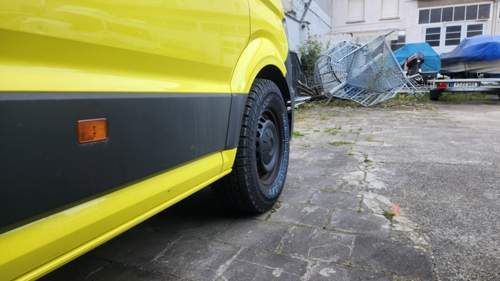

Update zum Reifenthema:
Die gute Nachricht:
Die Reifen sind drauf, Freigängigkeit ist gegeben (zumindest soweit ich das sehen kann) und die offizielle Tachomessfahrt ist bestanden. Einer Abnahne steht nichts im Weg. Auf dem Weg zum Tachodienst konnte ich bereits feststellen, dass das Fahrzeug DEUTLICH komfortabler geworden ist. Durch den niedrigeren Luftdruck ist das Abrollverhalten viel gedämpfter. Lautstärke ist auf Niveau der Conti Winterreifen- also überraschend gut.
Die schlechte Nachricht:
Habe mir meinen Schalttafeleinsatz kaputt codiert. Heißt konkret, dass ich nicht wusste, dass Änderungen am Radumfang irreversiebel im Steuergerät hinterlegt werden. (ACHTUNG AN ALLE DIE DAS LESEN) Das heißt, dass man zwar die voreingestellten Varianten erhöhen kann aber nicht zurück zu einer niedrigeren Variante wechseln kann.
Habe munter herumprobiert und bin jetzt bei Variante 8. Der hinterlegte Radumfang ist jedoch zu groß, womit der Tacho nun mit den großen Rädern leider fast 10% Vorlauf hat (offizielle Messung).
Das ist zwar in der gesetzlichen Toleranz aber damit einhergehend gibt es Probleme mit dem Tempomat und der Ganganzeige.
Lange Rede kurzer Sinn:
Der Eintragung der Räder steht nichts formelles mehr im Weg aber ich brauche einen komplett neuen Schalttafeleinsatz, was vermutlich über 1.500 EUR kosten dürfte.
Ein teurer Codierversuch. Es tröstet mich aber ein wenig, dass der Tachodienst mir bestätigt hat, dass er selbst auch in die Falle getappt wäre.

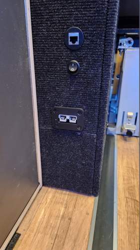

Ansonsten hat der Crafter am Wochenende einen kleinen MPPT Laderegler (Victron Smart-Solar 75 15) und eine Anderson-Steckerbuchse bekommen. Jetzt kann ich mit einem mobilen 180Wp-Panel von Wattstunde die Akkus etwas unterstützen. Die Buchse habe ich zentral im Fahrzeug gesetzt. So war der Aufwand geringer und ich kann das Kabel für die Solartasche praktisch überall aus dem Fahrzeug herausführen, da der Punkt sehr zentral ist.
Anderson-Buchse

Eintragung AT Bereifung:
Die neue Bereifung ist jetzt offiziell eingetragen. Das schöne ist, dass sie als zusätzliche Rad-Reifen-Kombination hinzugefügt wurde und in den Papieren nicht die werksseitige Dimension ersetzt. Es wurden auch keine Auflagen für eine Tachobox o.ä. eingetragen. Ich kann somit weiterhin auch die werksseitige Serienbereifung fahren und muss nur dafür Sorge tragen, dass der Tacho den gesetzlichen Bestimmungen entspricht (Er darf nicht zu wenig und max 10% + 4km/h zuviel anzeigen).

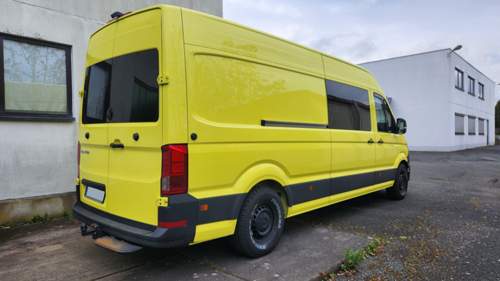

Kleines Update:
Die Verkleidungsteile hinten nehmen langsam Formen an. Die überstehenden Holme zu befilzen werde ich vor Abfahrt zwar nicht mehr schaffen aber die Decke wird noch verschlossen und so sieht es dann schon wesentlich besser aus als vorher.
Außerdem werden wir versuchen das Seitenfenster an der Dinette noch zu verkleiden/umrahmen.

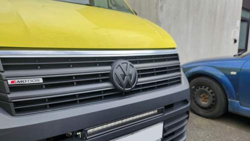

Das VW Logo vorn ist getauscht.
Langsam kann es losgehen...
