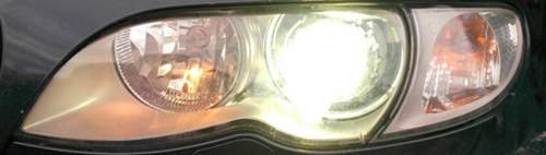

Morgen werde ich es wohl ENDLICH abholen können.
Dann aber leider erst am Montan zulassen 🙁
Aber ich kann euch dann ein besseres Bild zur Verfügung stellen.
Dann sehen wir ob FlashbackFM für die NSA arbeitet.
Wenn die Scheinwerfer original sind, dann sind definitiv Xenonscheinwerfer verbaut, Xenon und Bi-Xenon unterscheiden sich übrigens nicht durch die Leuchtmittel.
Un bei Xenon wirst du sowieso ein weiß/bläulich/violettes Licht haben dass sich sehr stark von normalen Glühbirnen unterscheidet, das wirst du dann sehen.
Also Handlungsbedarf für dein schönes Licht würde nur bestehen wenn die Brenner an Altersschwäche leiden.
Flashback hat das sehr gut erkannt, ich bin sein Abteilungsleiter bei der NSA - und jetzt guck nicht so verdutzt, wir können dich beide sehen 😁
