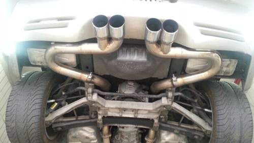

Beim besichtigen, als ich den Motor das erste mal zum Leben erwachte, machte ich mir fast in die Hose 😁 😁 😁 unbeschreiblich... zuerst wollte ich den Wagen leiser machen, es war wirklich abnormal laut, aber nach einer Weile gefiel mir der Sound, im Sommer oben ohne (Cabrio + 6-Gang Schalter) konnte man da schön ein riesiges Orchester schreien lassen. Es war abartig. Und jedes Mal, wenn ich mich in ein anderes Fahrzeug setzte, musste ich auf den Drehzahlmesser schauen, ob es an war 😁
Zum Bild: Attrappe aus den USA, Edelstahl ohne Töpfe.
Muss mal nach einem Soundfile schauen.
Wo sind die Töpfe?
