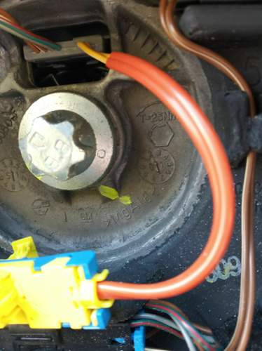

Hallo .war heute bei der Dekra mit meine Corsa 1.0 von 11/2001 .Koppelstangen und das Lenkrad ist locker. Der Prüfer meinte ,die Schraube des Lenkrades müsste wieder festgezogen werden.
Kommt sowas bei Corsa C öfters vor das sich die Lenkradschraube etwas lockert ?

@GMO auf deinen Bildern ist ja die Schraube Nr. 13 zu sehen .Wenn bei meinem Wagen oben am Lenkrad gezogen wird, müsste sich das ja unten am Gelenk bemerkbar machen ,macht es aber nicht .Haben selbst die beiden Prüfer nach geschaut.

Heute morgen festgestellt, das das Lenkrad bei unserem Corsa (1.2 BJ.2005 ) Spiel hatte.
Nach Abschrauben und Zurseiteklappen der Airbageinheit konnte ich sehen, dass sich die Zentralschraube des Lenkrades gelockert hat (T50 Torx). Wieder angezogen, montiert - fertig. Kreuzgelenk hatte ich vor ein paar Monaten kontrolliert, das war i.O.
Nicht vergessen vorher die Batterie abklemmen !
Hallo Checkup habe dein Beitrag erst jetzt gelesen .2 Jahre sind um der TüV naht .Lenkrad ist noch dran und hat immer noch Spiel. Will aber diese Woche nochmal das Lenkrad ganz runternehmen vielleicht fehlt ja wirklich diese U Mutter von der 0950 APAL auf Seite 2 geschrieben hat . Auf dem Bild ist zu sehen wie es unter dem Airbag aussah.Wurde vor 2 Jahren gemacht.

Wenn du die Schraube mit" LOCTITE 274" sicherst, wirst du keine Probleme mehr mit lösen der Schraube haben. Dabei handelt es sich um eine mittelfeste Schraubensicherung die sich auch wieder lösen lässt.
Die Schraube ist ja fest 😉 Son wäre das Problem ja schon vor 2 Jahren gelöst gewesen .

Keine U-Mutter, eine U-Scheibe.
Hat sich über die Zeit nichts an dem Spiel verändert?
Sorry verschrieben ,natürlich U-Scheibe .Nein das Spiel ist nicht größer geworden .Der Wagen hat jetzt knapp 77000Km runter ,also 10000Km mehr las bei der letzten HU.

Das mit dem Axialspiel in der Lenkung wird wohl das hier sein https://www.motor-talk.de/forum/lenksaeule-hat-spiel-t5425084.html .
