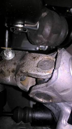

Hallo!
Wie versprochen hier die Bilder vom Kreuzgelenk im Fußraum!
Gruß GMO!
Kreuzgelenk 1
Kreuzgelenk 2
Kreuzgelenk 3
Hallo!
Es kann natürlich sein wenn die Schraube unten am Kreuzgelenk lose ist das man das Lenkrad hoch ziehen kann! Weil die Lenksäule im Kreuzgelenk nur geklemmt ist!
Gruß GMO!
