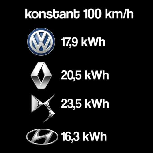

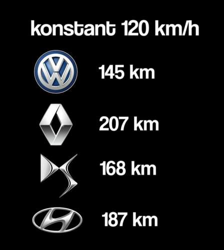

Der DS3 ist ein SUV mit entsprechendem Luftwiderstand, die andern sind - wie der Corsa auch - Elektroautos auf einer Mischplattform. Der e-Corsa hat immerhin eine Wärmepumpe, die den Verbrauch im Winter nicht exorbitant steigen lässt. Seine Stärken sind aber natürlich vor allem die Stadt und die Landstrasse, wegen der Rekuperation.
Bei überwiegender Autobahnfahrt macht für mich ein Diesel auch am meisten Sinn. Vor allem, wenn es gerne auch mal schneller sein soll. Evtl. mal den Astra testen, der ist als Diesel auch sehr sparsam.
Der DS3 ist ein CUV und kein SUV und gerade mal 10cm höher als der Corsa. Natürlich ergibt sich ein Teil der höheren Verbräuche auf die Höhe zurückzuführen. Aber nicht alles.
Es gibt noch einige YT Videos wo man auch die Verbräuche des PSA Antriebes gut sehen kann. Das Bild zeichnet sich so wie hier auch im Corsa. Oder wenn man mal den Kona gegen den DS3 stellt.
Da erzielt der Kona teils bessere Effizienz als ein Model 3.
Das Problem des Corsa ist, dass man die gleiche Front wie beim Verbrenner nutzt um Kosten zu sparen. Das erzeugt unnötig hohen Luftwiderstand und macht ihn vor allem bei höherer Geschwindigkeit weniger effizient.
