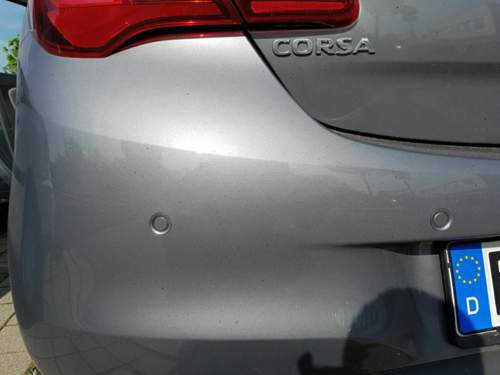

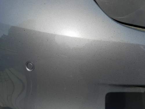

Ich habe heute mal Fotos gemacht von den Rußflocken. Ist es bei euch auch so schlimm? Das ganze Heck sieht so aus.
Haben auch einen Renault Clio mit 3 Zylinder in weiß, da ist keine einzige Flocke zu sehen.
Kann jemand sagen woran das liegt, das deutet doch auf eine unvollständige Verbrennung hin oder nicht?
Img-mt-5124184563947802987-20160430-100536
Img-mt-8713518552276797548-20160430-100515
Kann es sein das Du nach längerer Phase des zivilisierten fahrens die Kiste nun mal kräftig ausgedreht hast?
