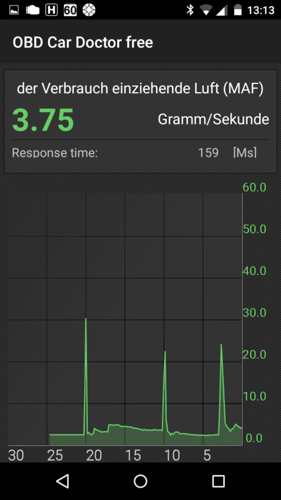

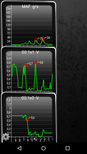

Hier mal 2 Beispiele mit leichten Gasstößen.
im Leerlauf sind es ca. 2-3 g/s.
Screenshot-lambdasonde-und-lmm
Screenshot-lmm

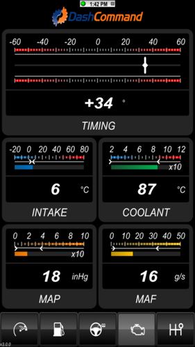

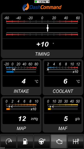

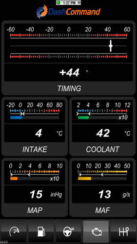

Da ich nicht so ganz genau weiß, in welchem Zusammenhang diese Werte stehen habe ich mal 4 Screenshots gemacht.
Bild 1
Direkt nach dem Starten, also kalt im Leerlauf
Bild 2
Nach ca. 2km bei 70 km/h
Bild 3
Nach ca. 5km bei ca. 70 km/h
Bild 4
Nach ca. 8km im Leerlauf
1-k-ll
2-k-70
3-w-70
@VN800Classic
Schaut alles gut aus.
