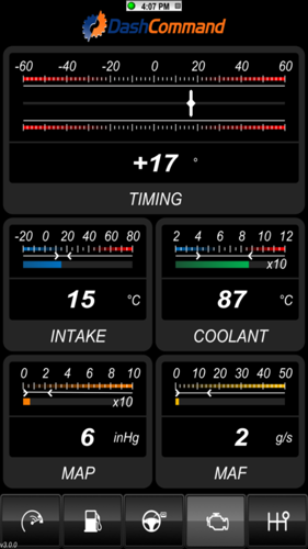

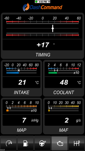

Nur zur Info:
Die Drehzahl laut EM327 (OBDII Adapter) normal ca. 770U. Mit eingeschalteter Klima und Heckscheibe ca. 970U
Ich habe mal etwas mit dem OBDII gespielt und folgende Screenshots gemacht
Bild 770U = Werte bei 770U
u.s.w.
Bild OBDII = keine Ahnung, was diese Werte bedeuten sollen.
Evtl. könnt ihr daraus was lesen.
Roland
Die Leerlaufdrehzahl ist auf jeden Fall zu niedrig.
Mach mal Kurbelgehäuseentlüftung und Drosselklappe sauber. Das gehört zu jedem Tausch von AGR und/oder LMM, den über die Kurbelgehäuseentlüftung kommt der Dreck der beides kaputt macht.
Gruß Acki
