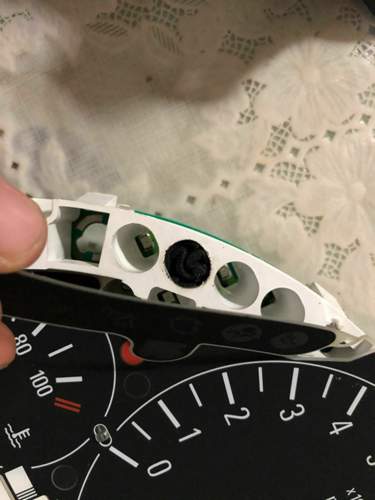

Danach habe ich den Tacho mal ausgebaut.. nachgeschaut was mit der LED ist.. sieht nicht beschädigt oder manipuliert aus...

Sieht nicht beschädgt aus, würde ich in diesem Falle mit einer neuen Birne ausschließen. Nicht das du den ganzen Motorraum auf den Kopf stellst nur um am Ende die Lampe zu wechseln.

Also die MKL ist keine Birne, sondern eine festgelötete ( denke ich mal ) LED Diode...der TÜV ist fällig am 03.2022, Zeit habe ich noch bis dahin, aber als meine Lambdasonde defekt war, wäre die MKL die ja bestimmt kurz vor dem defekt anfängt zu leuchten hilfreich gewesen...

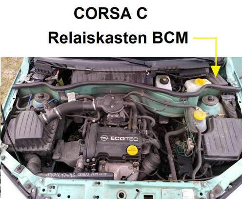

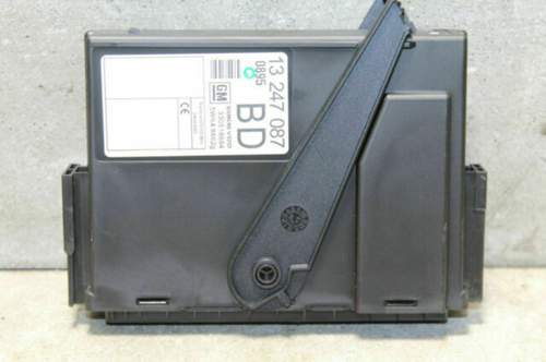

Das ist in der Legende falsch vom SLP.
Da steht P 3.4 Kontrollleuchte - Motor
Damit ist nicht die MKL, sondern die SKL-SERVICEKONTROLLLEUCHTE gemeint.
Die MKL wird beim CORSA C über den CANBUS aktiviert.
Keine Chance da was als Nicht-Elektriker zu prüfen oder zu reparieren.
FOH fahren.
Vorher BCM checken auf Korrosion der Kontakte.

BCM ? 😁 und wo sitzt der ? Sorry, aber die letzten Tage habe ich soviel Abkürzungen gehört, meine Birne will irgendwie nicht mehr :'D
